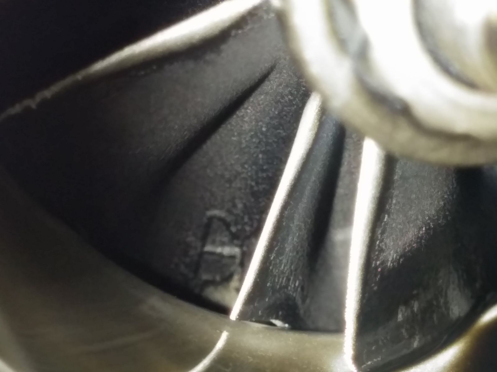

to je dobry:)
mam mozna duvod meho piskani. Nevim jestli jsem to sem uz nekdy daval a ted se divim znova:)
- phofy
- Příspěvky: 9513
Re: Turbo - komu húka krajšie?
To máš jenom na jedné lopatce?
- vita_k
- Příspěvky: 4023
- Bydliště: Brno a okoli
jj, jenom tam
