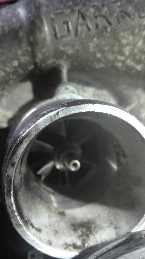

Zdravím, jsem vlastníkem Ford focus 2005 (100kw).
Na mém mazlovi mi začalo vynechávat Turbo, mechanik mi ukazal čím to je. Ale bohužel nemohu sehnat nikde Pressure Pump (Pa 6.6 gf-35). Sháněl jsem všude na internetu i na vrakáčích a bohužel se ktomu nemohu dopídit. Takže píšu právě jsem zda by mi stim mohl někdo pomoci. Děkuji! Obrázek

...v první řadě důkladně zkontroluj hadičky...
a pak hledej:
http://www.ebay.ie/itm/Pierburg-Turbo-B ... SwCGVX4XbP
a nějaký info v PDF
Pierburg_si_0065_en.pdf
(510.03 KiB) Staženo 210 x

To je pressure pump? Neni to spíš regulátor?

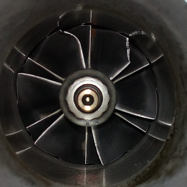

Soused koupil Cmaxe 1,6 TDCI 80 kW. Takhle vypadá vrtulka turba. Zaplatil si roční záruku na vady a prý mu turbo proplatí, tak jsem na to zvědav....

Příspěvek od vita_k » 07.10.2016 09:58
Není nějaká dokousana? Není to moc vidět.

Jj přesně tak, jedna lopatka je kousek ulomená. ostatní jsou mírně ohnutý jak dřely o stěnu turba.
Zajímavý je, že auto jede normálně a turbo ani moc nehouká....
Kupoval to v Plzni v Autocentrálu.

Mám ke komukoliv otázky:
1. co to mohlo udělat
2. za kolik se dá vyřešit oprava
Turbo houká....
(POZOR: není to moje auto, jde o C-maxe 1,6 80kW, r.v.2010)

A příčiny ulomení lopatek? Nikde žádná netěsnost nebo díra, vzduchový filtr OK, nový (cca dva měsíce).

Obecně asi nejčastější poškození lopatek:
- netěsnost ze směru od od vzduchového filtru, vadný filtr - omleté náběhové hrany lopatek
- něco většího se dostalo do hadice před turbem, třeba při nějaké opravě, kdy byl vyndán airbox
- velká vůle v ložisku - lopatky dřou o skříň a deformují se, až kus uletí
Co ten kus pak kde udělá, to může být další problém, protože pak už je jen cesta přes mezichladič do sání motoru. :-(

Klepe se oska turba ve skříni? Všemi směry? Kolik mm?souhlas se spanelem.

Příspěvek od hihi » 13.10.2016 21:48
myslím, že osička se ani nehne.... tedy při jemném zatlačení. Nijak jsem to nemučil.

Příspěvek od vita_k » 13.10.2016 23:27
Jestli se pohybuje ve směru osky tak to není dobré, pokud nahoru a dolů,tak to ještě může být ok.
Rukou bez nástroje tomu nelze ublížit
