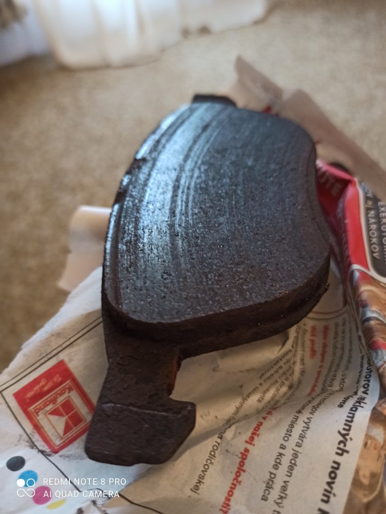

Ta spotreba ale ostava, tak som patral dalej a zistil, ze lave predne koleso ide dost tazko, rozobral som brzdy a kotuc, hoc ma dobru hrubku ma zvnutra hrubu hranu a dosticka, co tam je, je obrusena zvrchu aj zospodu, vyzera, ze na ten krivy kotuc niekto dal nove dosticky a je to.
Tak nove kotuce aj s platnami. ech 8O
Snad to pomoze tej spotrebe, ze sa to nebude suchat, aj ked neviem, nejako to nepribrzdovalo viditelne ale hentake to tam nechavat nechcem.

Pokud přibržďuje, tak tam bude zatuhlej třmen, orezleý válec (tělo třmenu) pod prachovkou = opravná sada prachovka + těsnění (novej pístek nepomůže), nebo vedení třmenu - kluzný plochy, čepy.. Nebo vadná hadice kdy je v ní "gumová klapka" která kapalinu tam pustí ale zpátky ne (poznáš že povolením odvzdušňováku se to odbrzdí).. tam úplně aktivní být nemusíš, pokud ten rantl neni 10mm širokej :mrgreen: tak můžeš udělat repas pístku za stovku + vyšistit třmen a máznout kluzný plochy keramikou (většina maže mědí).. Nasadit prachovku chce trochu grif nebo spíš přípravek (trubku kterou to naklepneš, já to dělal kroužkem z drátu, šlo to ale nic moc)
Kdybys dal jen novej kotouč + desky tak by se to zopakovalo a naopak nový obložení = zatlačenej pístek a ten drhne víc než vysunutej :mrgreen:

Příspěvek od mickey21 » 13.07.2021 00:14
Takto vyzera ta dosticka.
Druha je ok.

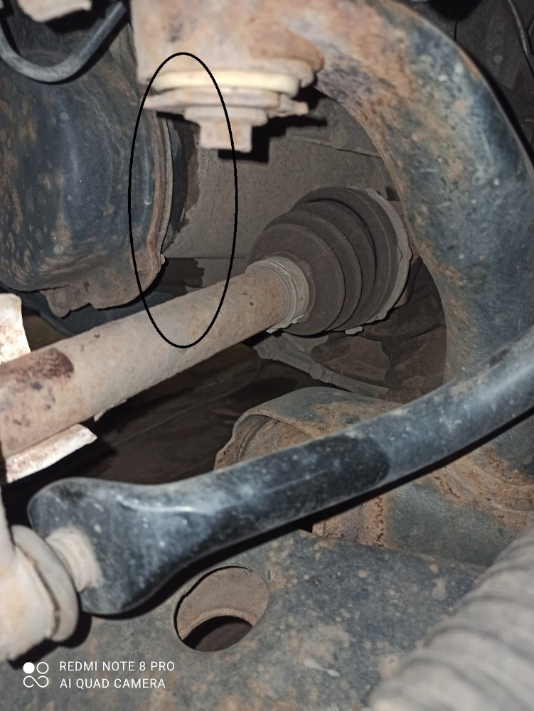

Nasiel som zas nejaky unik, viete mi povedat, co to je? To je od vodicovej strany dole
Uff, uff :nixw:
Ak to sem nepatri, zmazem to. Nehnevajte sa.

Deska OK, takhle to po dvou zimách vypadá normálně :mrgreen: Bude tam ten zatuhlej třmen, pod prachovkou orezne blok třmenu tj. rzí nabobtná hrana válce kde se šoupe pístek, ten pak jde ztuha a nevrací se. Opravná sada od Frenkit za stovku = nová prachovka, těsnění pístku, k tomu šmirglpapír + škrabák + rovnou novou brzdovku..
Únik oleje - to je převodovka, nic velkýho.. Ale vlevo ten rezavej plech je víko, mně krásně prorezlo, nový díl v ČR asi za 800,- a dostupnost vůbec netušili, v Německu ve Fordu za 16 euro do druhýho dne.. Když to ideálně opískuješ a natřeš tak to vydrží, když to necháš se uvidí. Ale je to celkem slabej plech, zvenku sůl a zevnitř ohřívaný = teplo a vlhko = koroze jásá a žere :hhura: .. I nápravnice ti začíná hezky kvést, svojí stříkám voskem na podvozky..
Je to mimo téma spotřeby, hodilo by se aby sis udělal svoje téma "moje plečka chce furt něco" :mrgreen:
Nebo jen hledat, všechno tu už je, brzdy převodovka rozvody i ta spotřeba...
