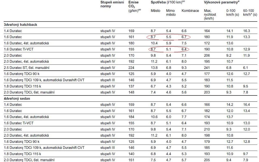

Připomenu spotřebu dle oficiálních měření.
A povšimněte si rozdílu mezi 1,6 74kW a 1,6 85kW Je to z katalogu Focusu z roku 2005

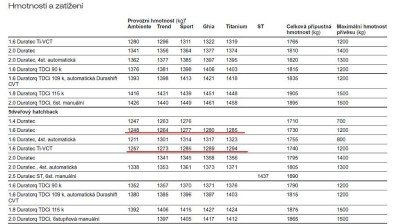

Re: Spotřeba Focus 1,6 74kw
Záleží i na hmotnosti auta, viz tabulka. S motorem Ti-VCT je auto o 9 kg těžší.
Dnes už takto podrobné údaje výrobci snad ani neuvádí, kde se hmotnost liší podle stupně výbavy auta. Samozřejmě se nesmí zapomenout na správně nahuštěné pneumatiky
