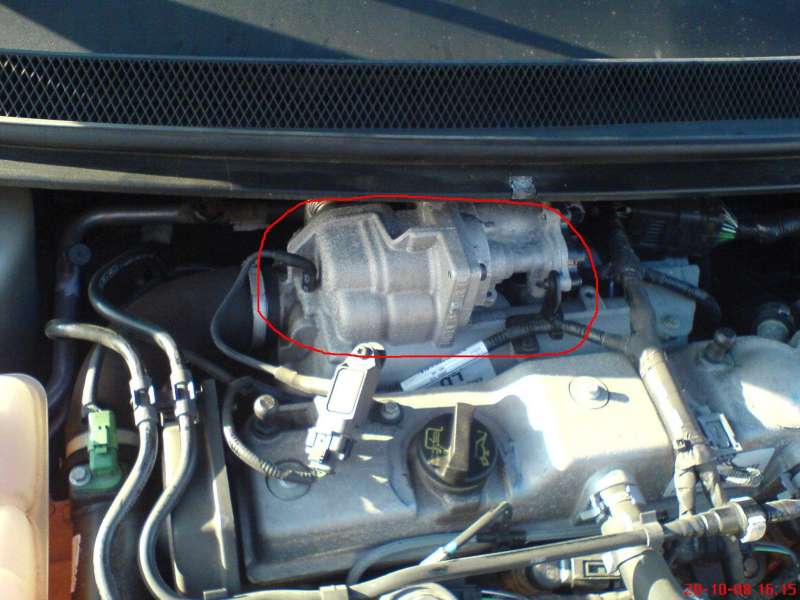

Žádný větrák ani klima ale ALTERNÁTOR má rozetu aby nedocházelo k prudkému zastavení při chcípnutí motoru.
tomason
Příspěvky: 4248
Registrován: 02.03.2008 13:00
Bydliště: Praha na půl
Re: Zvuk po vypnutí motoru Ford Focus 1.8TDCI
Příspěvek od tomason » 21.10.2008 17:08
odtud mě de ten kovovej rachot je to turbo?
