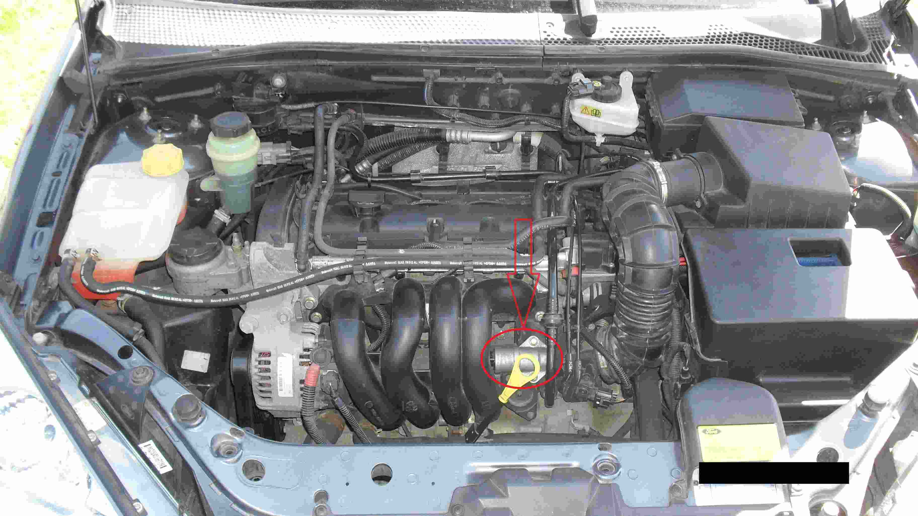

Přesně v takovémto počasí se mi to také stávalo.spablosek píše:Mam taky 1.6 Focusa a potykám se s tím samým problémem. Ale vysledoval jsem,že mě to trápí jen při zvedlé vlhkosti počasí, což znamena ,když prší a to ted minulých čtrnact dní pršelo a nebo když je sníh a nemrzne. Jak mrzne a je takova suchá zima tak v pohodě chyta na ťuk. Taky nastartuju trochu s plynem a držím asi 15 sekud lehce v otačkach a pak se chytne. Neví někdo prosím Vas na ktere čidlo nebo jiny díl by ta vlhkost mohla pusobit.....Předem dik za každou odpověd.
Bude to z 99% volnoběžným ventilem.
Po pravidelném čištění (1x za rok začátkem října) už je po problému.
Ford Focus 1,6 16V 74kW Hatchback 09/2004 šedá Magnum

Volnoběžný ventil ve Ford Focus 1,6 Zetec SE (benzín) 2001 - 2004

Začni vyčištěním a promazáním volnoběžného ventilu. Popis výše.
Mohl by to být on.

Ok,diky,zkusim to,koukal jsem,ze u te me 1,8 je ten ventyl asi nekde jinde,nez u 1,6,zatim jsem ho u toho mojeho nenasel,tak budu hledat dat,treba ho najdu

1.8 má obráceně sání a výfuk než 1.6, takže ten ventil bude na zadní straně IMHO.

Hej, pekne vzadu pod skrtiacou klapkou, schovany medzi zvodmi a hlavou motora. Len debil to tam mohol tak navrhut, ako keby nemohol byt z opacnej strany zvodov, nad podtlakovymi hadicami

Zezhora je pod tou skrtici klapkou videt akorat vodic vedouci k ventilu, ale konec vodice s konektorem uz videt neni a ventil uz vubec ne,takze o vikendu budu muset na rampu a podivat se zespoda,esli se tam bude moct nejak dostat,nebo nejak to zkusit zezhora se zrcatkem a svitilnou,ale tak alespon ze uz je hezky,kdyby jeste mrzlo,tak to bych byl z toho uplne na prasky

Zdola to nie je tiez vyhra
Ale ked vytiahnes tu hrubu hadicu sania pred klapkou a vrchnu polovicu airboxu, da sa tam dostat aj tak zboku - ako ide k nemu kabel.
