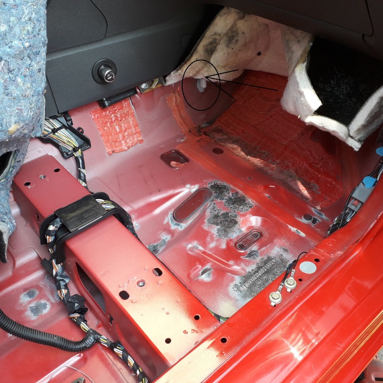

Zdravím, tak mě teče z kondenzátu od klímy,tedy napojení hadičky na plastové kolínko. Stáhl jsem to objímkou tak snad to bude dobrý, no jinak je to už rezavé jak liška.Mám ročník 2005.
Focus combi 1,6 74kW 2005
