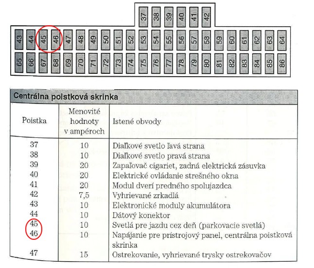

Ahmed píše:Muze tam byt neco s relatkama. Pred nejakym casem jsem videl Mondeo, kde po vypnuti klicku zustavala funkcni klima (ventilator, atd.) a vsechno svitilo, stacilo sahnout na relatko a sup vsechno zhaslo, takze bylo ko relatko. Jestli to vnitrni osvetleni nesviti ani pri nastartovanem motoru a neni to pojistkou, tak zase mozna relatka...
Zdravím, popisovaný problém s Mondeem se mi právě objevil :-). Po vypnutí motoru a uvedení klíče do polohy 0 (nebo i rovnou vytažení) se zapne automatická klimatizace, ovšem vypne se palubní počítač, displej by měl zůstat rozsvícený, ale je úplně shasnutý. Stejně tak, po opětovném zasunutí klíče a otočení do polohy I, by se měl rozsvítit displey palubního počítače a pustit rádio. Nezapne se ani jedno, až od polohy II vše funguje jak má. Před týdnem mi ruply obě dvě žárovky potkávaček současně, nevěřil jsem, a začal tedy první vytahovat pojistky u spolujezdce jednu za druhou a kontrolovat, opět jsem je dával zase po jedné zpět. Po vytažení jedné pojistky kolem čísla 65 - 75 (jestli si dobře pamatuju) se automaticky zapnula klima a zapnulo se ofukování předního skla (klíče jsem samozřejmně vůbec neměl v zapalování). Vrátil jsem pojistku a nějak jsem se věcí nezabíral, tak nevím jestli i po zasunutí té pojistky zůstala klíma běžet. Teprve poté jsem vyměnil obě dvě žárovky potkávaček. Všiml jsem si toho dnes, protože jsem od výměny poprvé s autem vyjel a takto mi nyní zlobí. :-/
Nevíte prosím, co s tím? Relátka nevím, kde hledat, nebo to co je na stejné desce jako pojistky vypadá OK. Na noc jsem odpojil baterku, tak uvidíme, co se stane :-). Případně děkuju za nápady!

Re: nezhásína BC a displej radia u FFII
Příspěvek od mnagista » 21.07.2013 15:38
Tak vyřešeno! Při kontrole pojistek jsem vrátil jednu z nich o pozici blíž než jsem ji vytáhl (z 46 na 45) :irre: . Pozici 45 mám zrovna prázdnou (denní světla, nemám). A napájení pro přístrojový panel zůstalo tak nezapojené (nefungoval ani imobilizér), ikdyž je zajímavé, že od polohy klíče II vše fungovalo jak má .. nu, ale nyní už zase :perfect: .
