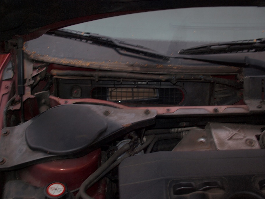

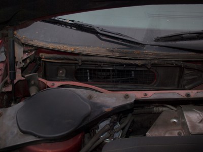

Veděl by někdo jak funguje klapka která je za filtrem fiz foto. Měla by to být klapka co pouští studený vzduch do kabiny .(?) ale já tu klapku mám stále otevřenou, zavírá pouzi při aktivaci vnitřního okruhu. Jinak je klapka stále otevřena. Neměla by být zavřená než-li se auto vytopí třeba na 24stupnů a pak pootevřít ? Netáhne pak studený vzduch stále do vnitř ? Dík za rady
A na fotce od -Yeshterr- je ta klapka taky vidět, je to to býlé nad ventilátorem.
- Příspěvky: 4257
- Registrován: 16.12.2009 13:04
Re: Klimatizace / topení
V podstatě sis odpověděl sám,to že je v normálním režimu otevřená je v pořádku a to že zavírá pouze tehdy když vědomě zapneš vnitřní cirkulaci taky.Studený vzduch potáhne jen ten čas dokud nezačne proudit teplá chladící kapalina přes termostat do vyměniku vzduchu,tj až po ohřátí motoru.
