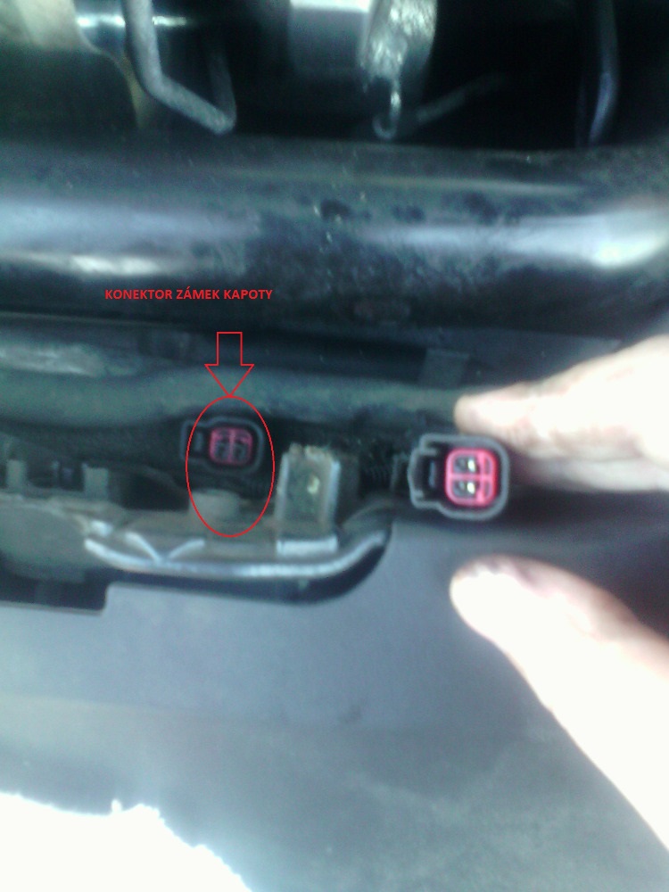

Ahoj u zámku kapoty je jeden neznámý konektor drát bílý hnědý nevíte co to může být

Asi ti tam dali jještě rezervní na kapotu

teoreticky asi jo ale na zamek je tusim jina barva dratu

U FF1 je to konektor na predni cidlo airbagu, i barvy vodicu odpovidaji ...
