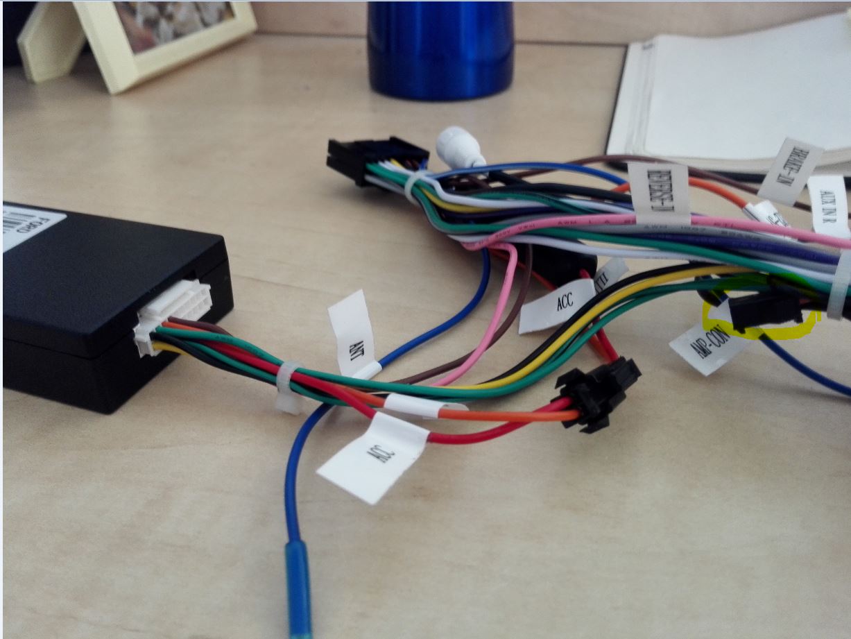

No vyskusam este tu lahsiu cestu, cize prepojim can bus z radiom (vcera som si tam nevsimol tuto volnu koncovku), original to bolo napriamo (konektor v kruzku na fotke) preto asi neslo ovladanie na volante, kable su presne rovnake (acc, illumi)
teoreticky by to malo ist, dam vediet. Kameru chcem tiez dat, ta pojde na priamo cez cinch do radia.

Re: Android OEM Ford 2DIN rádio
Ok, teraz takto by to malo fungovat korektne. Pojde aj kamera automaticky a ovladanie pod volantom by malo tiez.
Jediny problem by mohol nastat so spustanim radia s klucom v prvej polohe. Ja som to tak mal ked bol pripojeny CAN-BUS. Zalezi sice na modeli, ale tato situacia by mohla nastat.
Vyskusaj a uvidis. Ak by bol problem, tak to vyriesime potom.
