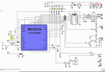

Focus MK1 používá pro motor (všechny typy motoru) sběrnici Ford SCP-J1850PWM
a většina těch levných BT ELM327 tuto sběrnici vůbec nepodporuje.
Sice to napíší do aukce, ale ... ty piny (2+10) nejsou v tom interf. vůbec zapojené.
Viz. schema.
a zde https://timyouard.wordpress.com/tag/j1850/
Ono rozchodit SCP není sranda a tak si usnadnují práci.
Viz. schema.
