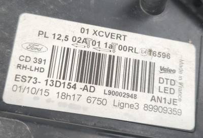

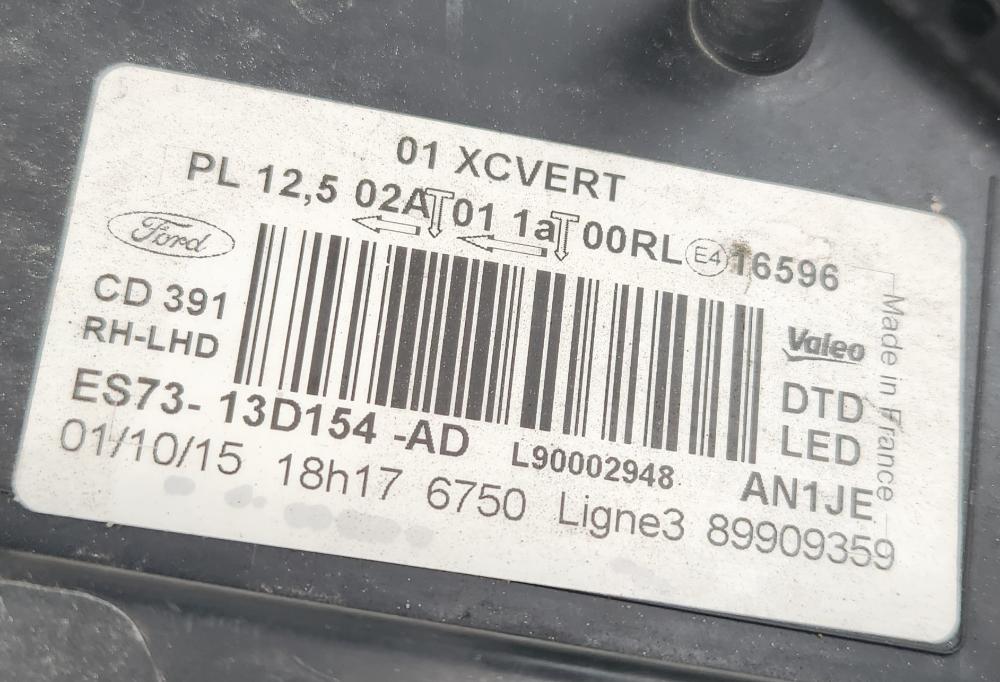

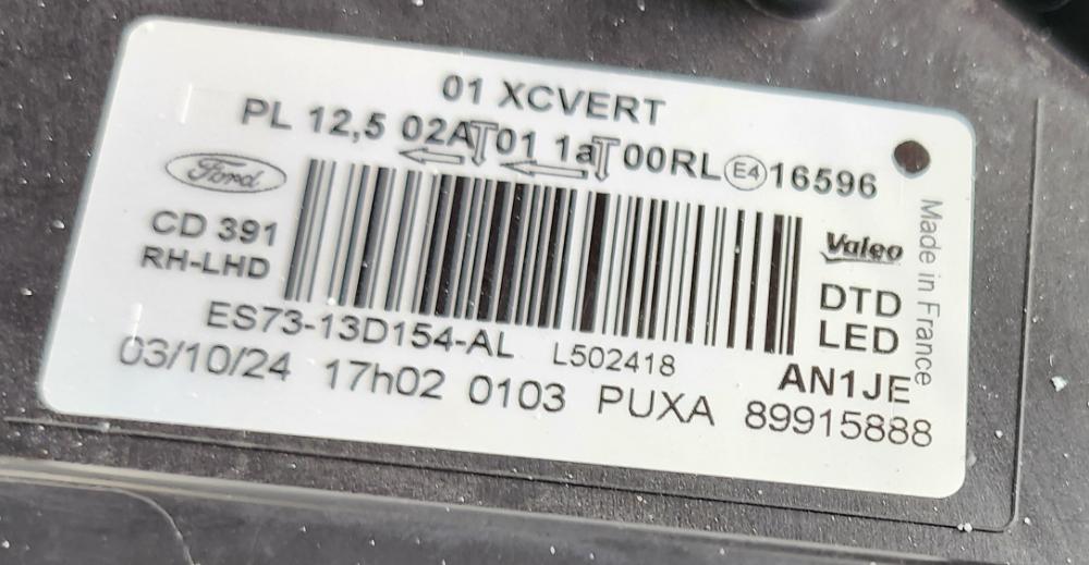

Tady jsou fotoz stitku:
Původní...
Nový...
(a špatně jsem to prve napsal, DTD se týka pravého a GTD levého světlometu)
Původní...
Nový...
Mondeo MK5, 1.5EB 118kW, 2016
- Příspěvky: 24839
Re: Výměna Ford Dynamic LED lampy
hm, typ svetla je predFL ... takze opravdu problem vyrobce, ze nedodrzel teplotu svetla
