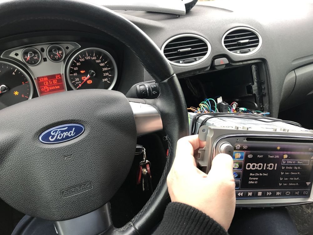

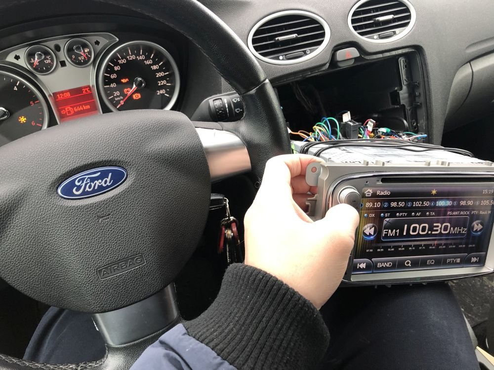

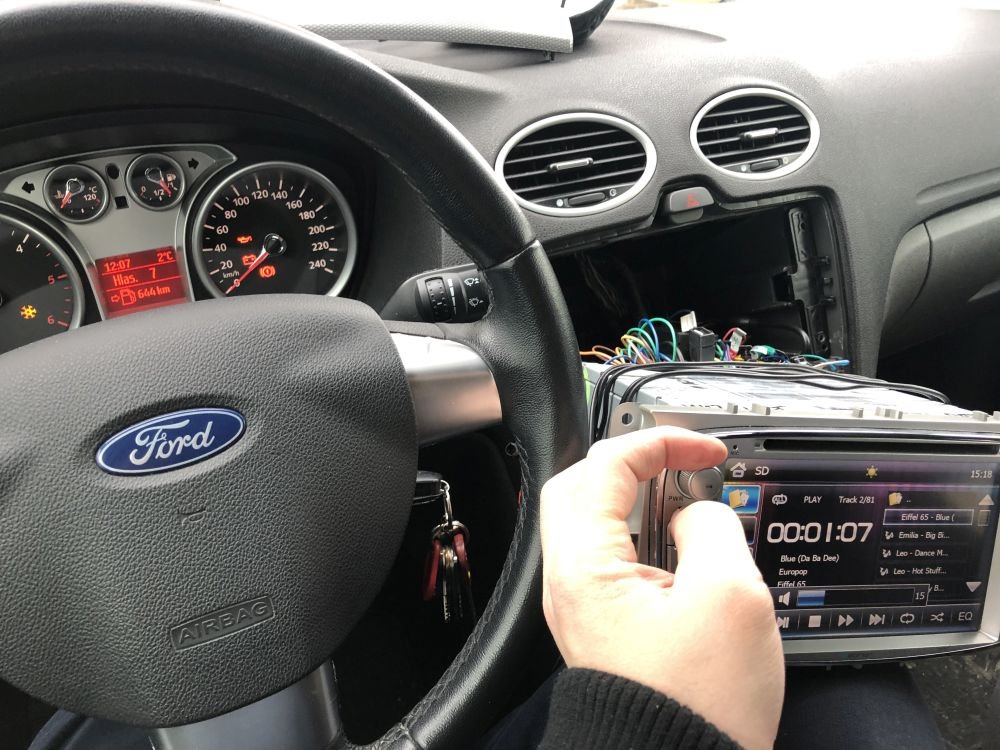

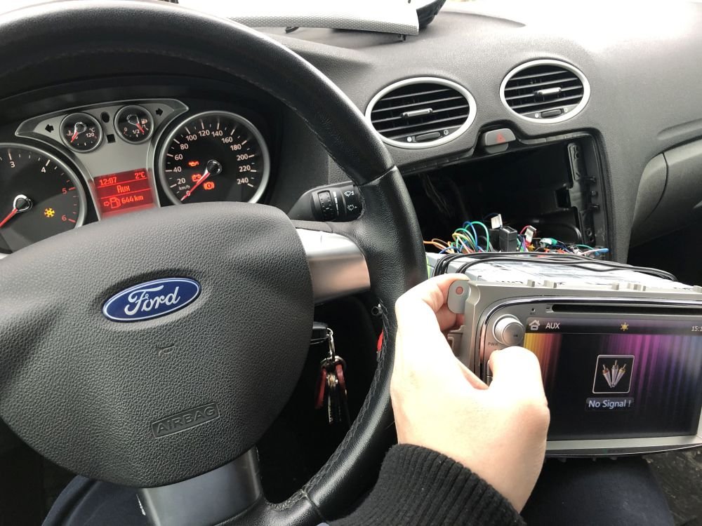

Re: Výměna jednoduchých budíků za PP
Pokrok...?
...china radio, WinCE...AUX zobrazí, SD kartu zobrazí (ako CD), ale rádio nie - ani frekvenciu, ani RDS...hlasitosť zobrazí tiež...
tohle neni problem budiku ale radia ... na to tu je jine vlakno
