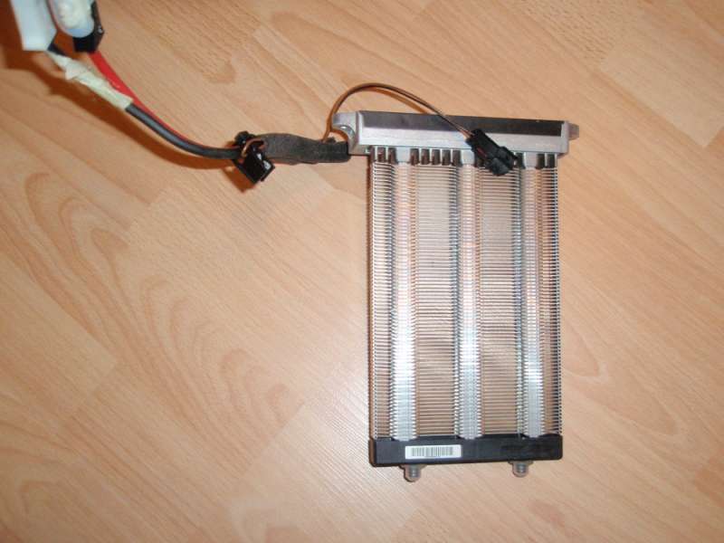

Pokud zapojim silove kabely PTC rovnou na beterii (bez pripojeni ovladacich kabliku) tak to zacne hned naplno hrat. Je toto chovani spravne?
Mel sjem dojem, ze se to prave spousti az tim ovladacim kablikem. Zkousel jsem to zatim pouze mimo auto.

Po zapojení to nehřeje. Já jsem vyřadil tu ovládací elektroniku se švábama, takže proud teče přímo do topítka, kde po připojení + a - hřejou hned všechny tři spirály na plno.
Mám to udělaný na tlačítko On/OFF do relátka bez jakýhokoliv řízení jinou elektronikou a tahání přes GEM.
Pro zajímavost studený topítko si bere cca 42-50A ohřátý si bralo jen 20A
Jinak není to, že by topila 1 2 nebo 3 spirály, ale proud teče do všech zaráz (pípákem sem zkoumal a sou zapojený do série), pustil jsem do toho proud a hřály ihned všechny tři.
Auto pravděpodobně přes elektroniku topítka pouze řeší kolik toho proudu tam pošle.
No viz níže kolega to objasnil přesně.

Ted jsem to jeste zkusil rozebrat a po promereni vykonovych tranzistoru (L1404S) to prozmenu nehreje (mozna to bude i slabou testovaci baterkou uz ma jen 10V)
Podle zapojeni to bude opravdu regulovat kazdou topnou spiralu zvlast, u kazde spiraly je jeden tranzistor pro ovladnani. Pres tento tranzistor je privadeno + na topnou spiralu.
Jenom jeste pro doplneni, ze je opravdu potreba silnej drat. Pouzil jsem jenom o malo tenci nez je na PTC a drat se dost rozehral.

Tak uz vim proc me to hralo po pripojeni na baterii. Proste jsem prehodil (+) a (-). Na tem modulu PTC je sice cernej kabel, ale je na nem bila koncovka a na cervenem kabelu je koncovka cerna a pri zapojovani dratu jsem uz pak cunel jenom na ty konektory. Na prvni strance tohoto prispevku to na prvni fotce krasne videt.
Po spravnem zapojeni to jiz hned nehreje. A doufam, ze jsem si tam neznicil tu elektroniku - snad tam bude nejaka kontrola prepolovani.
