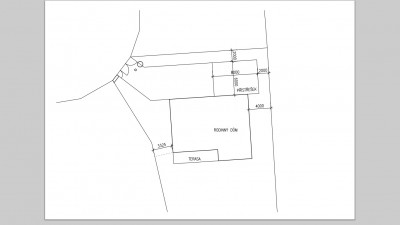

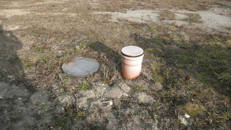

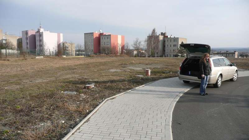

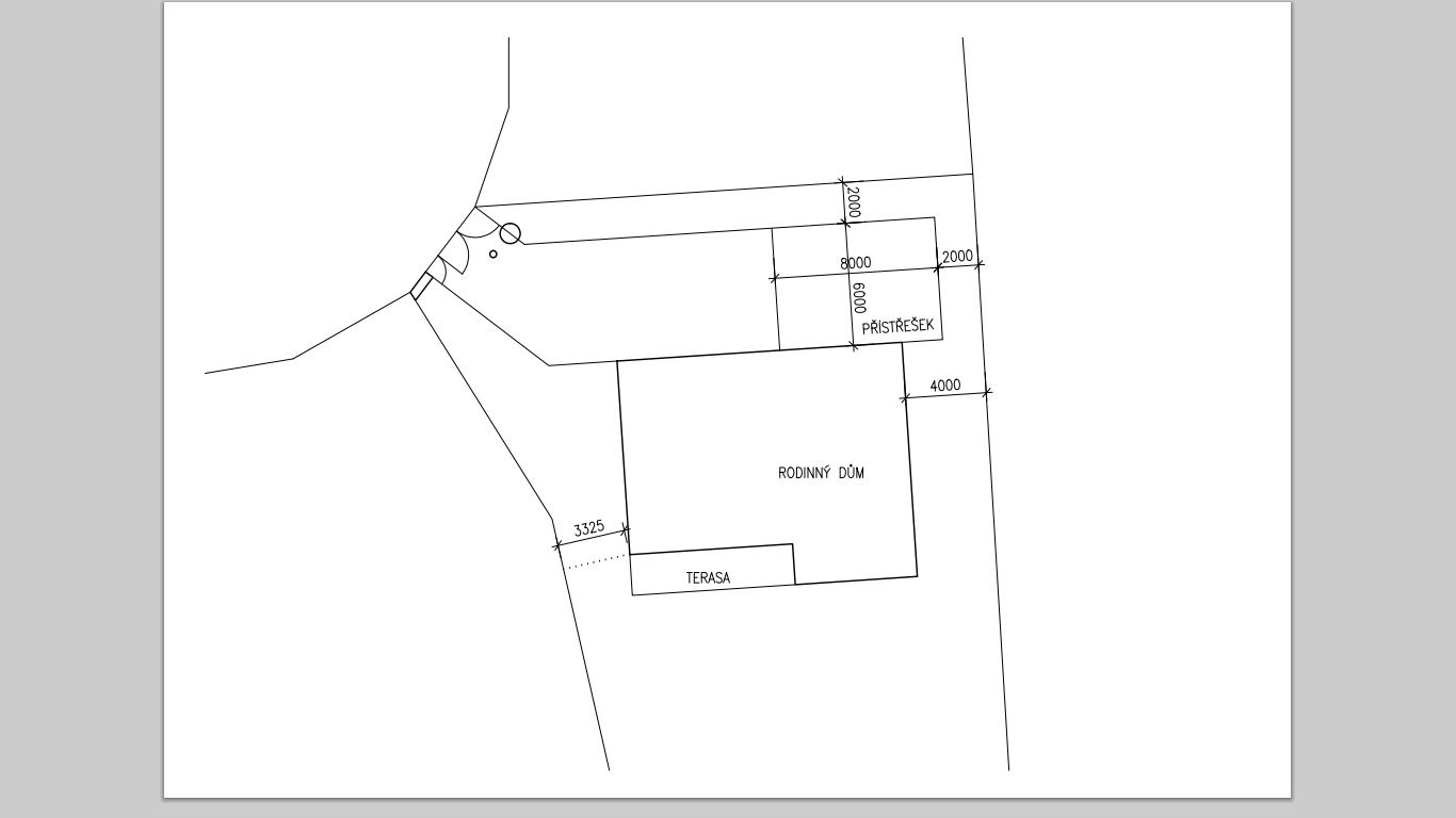

Jak si poradit s úpravou vjezdu pro mechanizmy? Sousedé přes jejich parcelu jezdit nedovolí a my máme vjezd pouze 4m široký a uprostřed máme dvě platové šachty. Jednu odpad a druhou vodoměr. Šachty jsou jen obsypané hlínou. Když na to nějaký náklaďák vjede,tak to rozláme...
PeS
- Příspěvky: 836
- Registrován: 01.08.2008 20:07
Re: Projekt dřevostavby - půdorys str. 4
Co prohodit branku a hlavní bránu ? Pak by se tam třeba projelo.
- vitut
- Příspěvky: 3024
a ta krabicka vedle branky je nejaka pripojkova skrin? Neslo by ji hodit taky na druhou stranu a cele to posunout? Premyslel bych o prelozce tech kontrolnich sachet. Mit to uprostred vjezdu bude dos k nicemu. Predelat pripojku vody neni extra velky problem, stejne tak tu odpadovou kontrolni sachtu. Ted se s tim da jeste neco udelat, pak to bude horsi ...

No, realita je taková, že kdo staví první, jezdí přes všechny parcely okolo (a koukám, že tam v době focení je dost místa
) a moc servítek a ohledů se nedělá. Prostě je místo, tak co.
Pak se začnou stavět ploty a je po vtákách.
Vysypej u vjezdu půl fůry avie, nějaký recyklát, který pak použiješ pod dlažbu. Zasypej šachty. Mají víka, případně si je ještě podlož. Stačí cca 20 - 30 cm a už se ta hmotnost rozloží. Nevýhodou je, že budeš mít u vjezdu hup nahoru.
Další možnost - vědět budoucí výšku, na tu říznout tu vyšší. Pak dekl, zase přeložit a zasypat.
