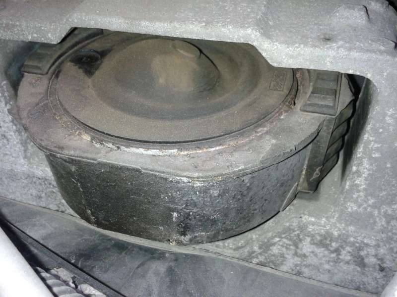

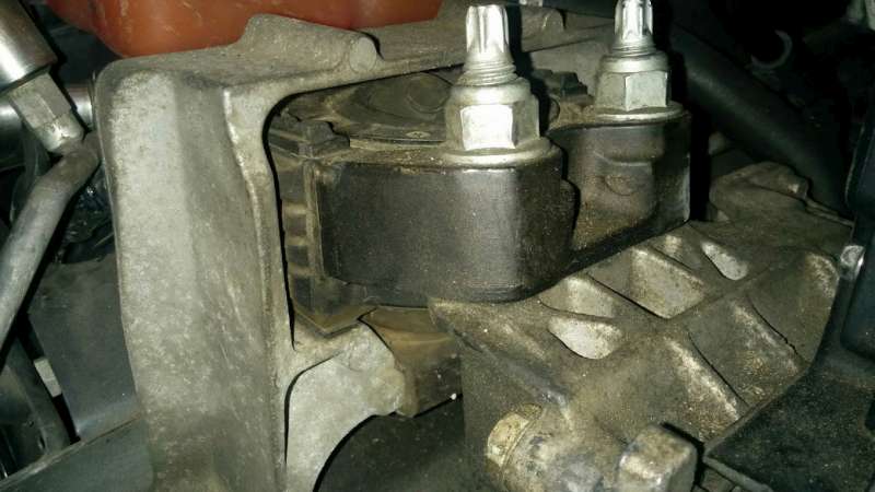

takze tento muj je asi uz ko?
- Příspěvky: 13617
Re: Silentblok motoru
Uz dost dlho

Mrknul by mi prosim nekdo na cislo?

nabizi me chlapik za 500 starsi. svepomoci to asi nevymenim, ze... ?
