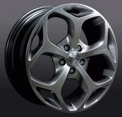

kedze neviem najst 17" disky ST, myslim, ze som sa zameral na tieto. co vy nato?...teda hlavne, chcem na ne aj navliect kolesa Michelin Pilot Primacy XL205/55...zmesti sa to do mojho focusa?

rozmyslal som nad tym, ale obavam sa, ze budem musiet dodrzat profil gumy, ak nechcem robit dodatocne zasahy do blatnikov (alebo ine co by bolo treba - nevyznam sa). a ja chcem tam dat "normalne" gumy kvoli nasim cestam, lepsie napisane necestam (preto 205/55 a nie 205/50). rovnako je dolezita aj cena kombinacie disk+guma....a otazka - je treba uvazovat aj o vykone motora? ci napriklad 100koni utiahne 18" kola....

jaaj.. zirafak ta nebude mat rad za ten rozmer na 17-ky
2013 Focus kombi
zirafak
Příspěvky: 8970
Re: Které disky sluší novému Focusu II ?
Příspěvek od zirafak » 19.09.2008 06:16
Milujem vsetkych spekulantov s rozmermi pneu :mrgreen: :mrgreen:
anubis...ides do neorigo diskov,co nieje podla mna az taky problem,ale urcite nebudu mat parametre/myslim tym sirku disku a et/ako original.Ak k tomu pridas tuto pre mna nepochopitelnu pneu 205-55-17,kontakt s lemom karoserie,popripade inou castou karoserie je veeelmi pravdepodobny,takze ked uz aftermarket disky,tak odporucam aspon predpisovu 205-50-17 pneu :idea:
Forfoc
Příspěvky: 771
Příspěvek od Forfoc » 19.09.2008 11:02
Jiný rozměr bych určitě nedával resp. určitě ne 205/55 R17. To radši slev z nároků a kup si 16" 205/55 R16.
Ford Focus Kombi Titanium-X 1.8 92kW Duratec HE , FL 2008, Silver Moondust
Měl jsem: Ford Focus 1.6 74kW r.2006 Aquarius Blue
ObrázekObrázek
anubis
Příspěvky: 108
Bydliště: Pezinok
Příspěvek od anubis » 19.09.2008 11:16
:-(...tak to mam smolu...cize usetrim cca 45tis..
....som si myslel, ze ked zratam 18" a 40% z 225mm (teda 90mm),tak je to cca to iste ako ako 17" a 55% z 205mm (teda 112,75mm). celkovo by mal byt priemer kolesa dokonca o nejake desatinky mm mensi...ale az teraz som si vsimol, ze vybrane disky maju rozmer 7x17 a nie 6,5x17 ako je v technicaku...

kvoli pol palcu by som si hlavu nelamal.focus fl 2008 ma uz aj 7jx17 a na rozdiel oproti 6,5-tke ti aj tak nikto nepride.dolezite su predpis pneu a rozumne et :idea:
Forfoc
Příspěvky: 771
Příspěvek od Forfoc » 19.09.2008 12:24
Přesně. Já měl na minulém Focusu disky 7Jx17 ET 43 a pneu 205/50 R17 a nebyl žádný problém. Myslím že je plno aut, které nemají disky s ET, které je uvedeno v TP. Plno lidí ani neví, že nějaké ET existuje. Důležité je, jak píše Žirafák, mít rozměr pneu dle techničáku a šíři disku a ET dát tak nějak v mezích.

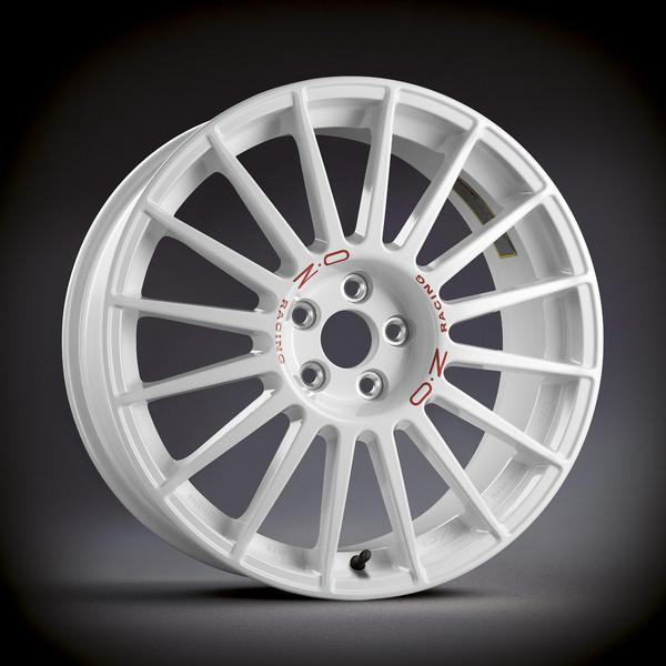

Co byste řekli na tyto disky?!? 18x8 OZ Rally Asfalto AL
Velmi podobné diskům s Focusu WRC :twisted:

krasne.. :D

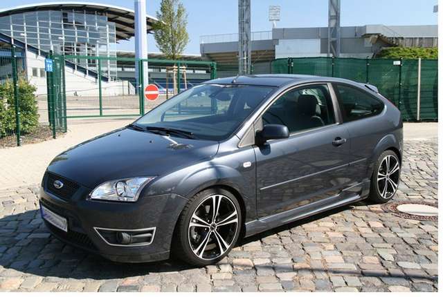

Jak našetřím chtěl bych koupit Borbet XL, 17". Myslíte že by k mé barvě tmavá kola slušela? Mě se teda líbí moc. (Na obrázku jsou 18")
Ford Focus II, 1.6 Ti-VCT Sport, 2005, K&N Air Filter
Joose
Příspěvky: 1301
Příspěvek od Joose » 11.11.2008 21:55
taky to byl můj favorit , já myslím že budou vypadat pěkně i v 17 palcech
