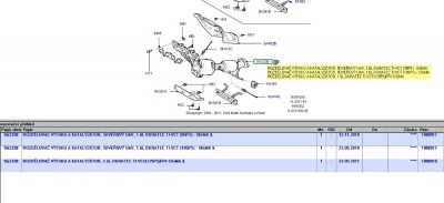

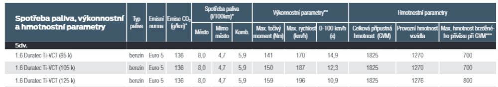

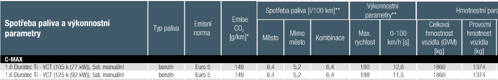

Nápověda je, že C-max v obou variantách má stejnou provozní hmotnost. (Naopak Focus pokud má verzi 92kw cca o 6kg těžší než 77kw, což může dělat asi jen ten druhý katalyzátor a kus potrubí navíc).

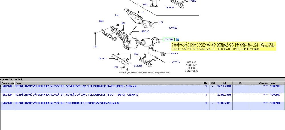

Re: FF3, 1.6 Duratec Ti-VCT 77kW vs. 92kW
6 kg to fakt nevazi
i Cmax ma 2 katalyzatory pro 92kW - videl jsem na vlastni oci ... tim netvrdim, ze nemuze mit jen jeden, ale nikdo nikdy nenapsal VINko takoveho auta
Nema 125PS s jednim katem jen FlexiFuel ??
v PCM je jina vykonova krivka - bohuzel pak neplni pozadovanou EURO normu, coz vyresil druhy nezavisle ovladany katalyzator ... v Rusku (plati EURO3) si s tim hlavu nedelaji - daji katalyzator uplne pryc, ve fw s vyssim vykonem vypnou nacitani lambd a maji hotovo (a i tak projdou emisema)

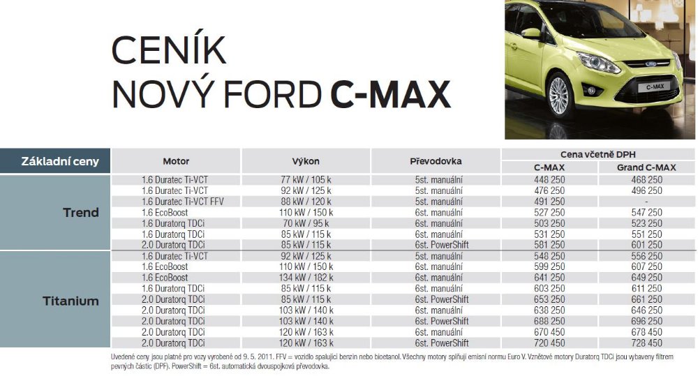

... a pokud myslis rozdil hmotnosti, tak to muze byt vybavou, protoze silnejsi verze se neprodavala jako trend
Jo, myslel jsem prve hmotnost, takže výbava

- Příspěvky: 25144
jsou tam chyby, napr. DV61-14C204-BEx je pro FFV s 2 katalyzatory
