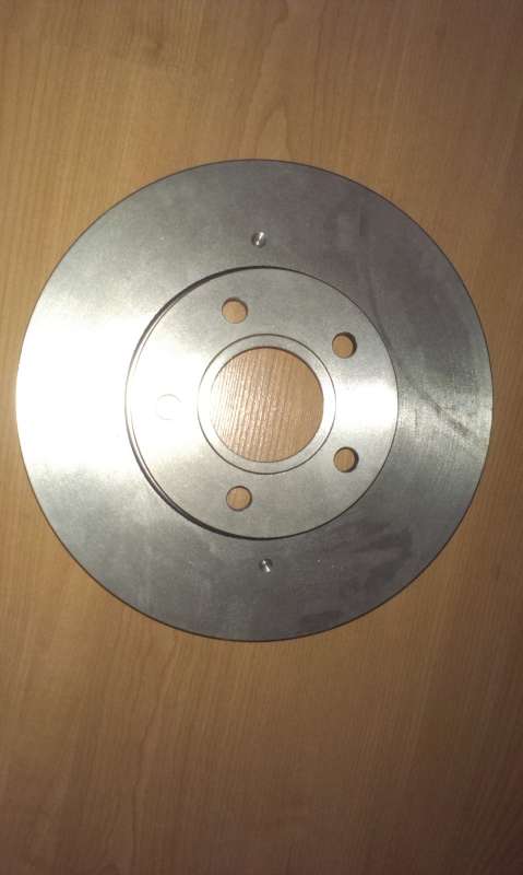

No dnes som ich prisahám bohu hladal ale nenašiel. Majú byť niekde v strede dosadacej plochy kotúča? Či ako kde? Je isté že sú na všetkých kotúčoch?

Ne určitě nejsou na všech kotoučích (popravdě jsem je zatím u žádného ze svých aut nezažil a poprvé o nich slyšel až tady)

Jj mají to jen některý značky. Určitě to mají bremba.

Jedni nové bremba mám doma, kuknem...ma to nenapadlo :mrgreen:

Tak aby sme sa nehádali, t je dôkaz...sú to kotúče Brembo a jedna jamka je naozaj plytčia (mělčí :mrgreen: )
