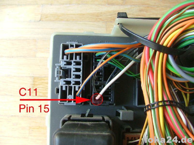

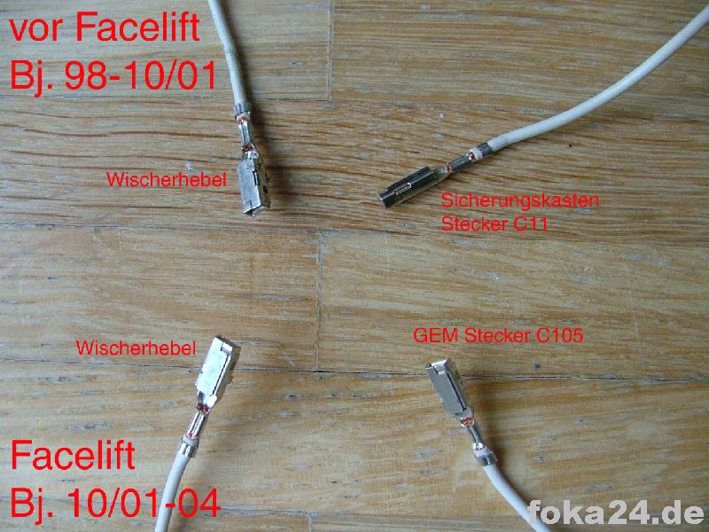

jasně - konektor je plastová blbina, do které se nasadí piny s kablíky. V mám případě chyběl pin 1 v konektoru na straně páčky. Ten pin jsem tam překuchal z jiného konektoru a kablík jsem nadstavil. Původně jsem si myslel, že na straně pojistek bude taky kontektor s "prázdným" pinem, kam namontuju pin, který mi zbyl z toho ustřiženého konektoru, co jsem měl k páčce. Ale ouva - na straně pojistek byla pouze prázdná pozice pro konektor. Takže jsem ještě sehnal ten konektor, co tam patří. Navíc jsem zjistil, že i kdybych u těch pojistek ten konektor měl, tak pin z konektoru od páčky by tam nepasoval - je jiný....

Je to možné... já jsem se inspiroval na foka.de 8) a naopak po FL jsem to nezkoumal :) ale jsem rád, že se to obešlo bez rekonfigurace řídící jednotky.
V přiloženém souboru jsou ty dva konektory...

Sháním konektory (přesněji piny i použité) po faceliftu do páčky a do GEMu, na obrázku ty spodní 2:
Byl by někdo ochotný je za drobný peníz poslat?

Ahoj, jsou jiné před faceliftem a po faceliftu? Já jsem koupil vždycky celý konektor z Ghie s ustřihnutými drátky a na straně páčky mi myslím nějaké zbyly.

Na straně páčky je pin stejný před i po FL. Máš SZ.

asi jo. Strejda si teď koupil noveho Fusiona a když jsem se díval, páčka byla stejná. Ono by bylo nelogické a drahé to měnit, pokud se nemění design.
