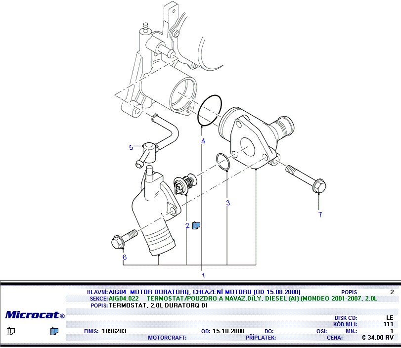

Re: Termostat
mě ta teplota taky kolísá,ale né zas tak strašně,ale taky bych se chtěl mrknout na ten druhej termostat,nevíte kde ho najdu?ten co tu je na fotkách jsem měnil minulej rok.

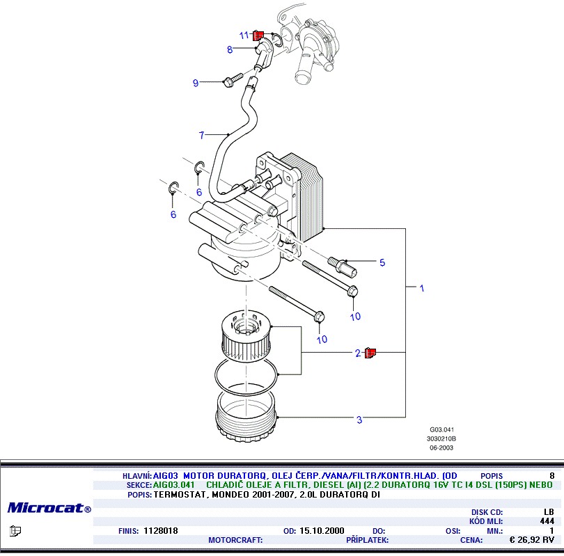

Tak jinak:
Na 2.0 TDCi jsou tyto termostaty:
