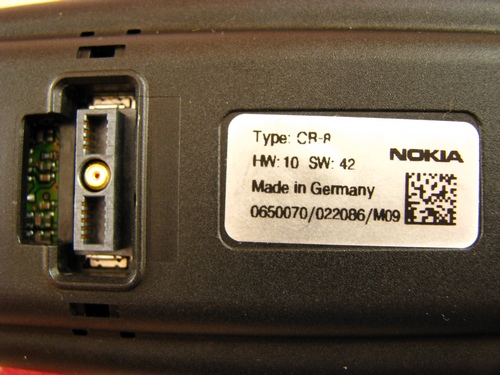

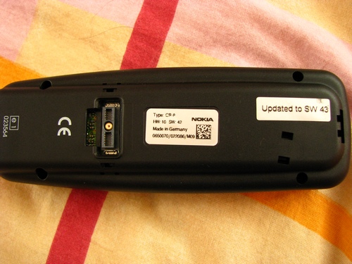

Příspěvek od pepa.marecek » 05.09.2009 18:13
Ahoj. Mam stejny problem jako RUDKO.F s držakem na telefon. Ale mam jiny typ. Ptal jsem se na Nokii a u Fordu a pry už je to zastarale a nebyli mi schopni řict na jakej telefon to patři.Je to typ CR-8. Diky za každou radu.

Příspěvek od zirafak » 05.09.2009 18:17
Ze by NOKIA 6310i :?: :idea:

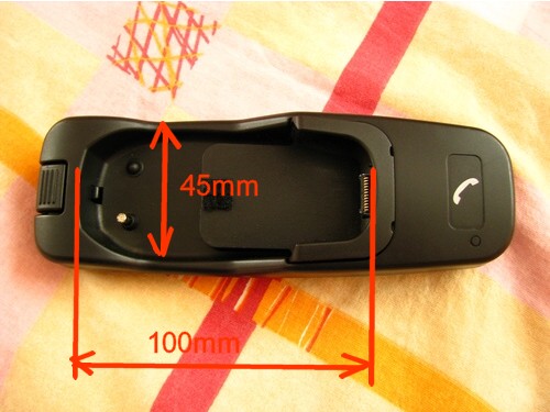

Příspěvek od pepa.marecek » 05.09.2009 18:26
Posilam rozměry

Příspěvek od m.a.x.i.m.u.s » 05.09.2009 18:29
Vypadá to na Nokia 6230i a podobné modely, ale bez lepší fotky typu konektoru se to opravdu špatně určuje...

Příspěvek od pepa.marecek » 05.09.2009 18:47
12 konektoru a široky 13mm

Příspěvek od m.a.x.i.m.u.s » 05.09.2009 18:52
Tak toto je Siemens S65, C65, ... Je to vlastně redukce do dodáveného držáku HF
Nebo ještě by to mohlo být něco staršího jako S55
Ex ST220 model 2004

Příspěvek od m.a.x.i.m.u.s » 05.09.2009 19:00
Není zač. Jinak podle rozměrů to opravdu bude na tu S55 a podobné

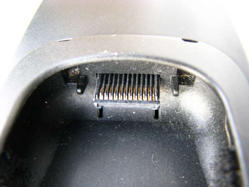

Příspěvek od gajduso » 05.09.2009 20:18
Cafte ja mam tiez ten isty problem, zhanam medzikus na nokiu 6300 nikde sa nemozem nicoho dopatrat. Presne ako to tu bolo pisane mam typ CR-40 a na nete ani slovko. Tak som sa nahneval a dnes som ten medzikus rozobral. Zistil som ze na ten konektor su zapojene len 3 kontakty(napajanie + antena). Zistil som ze napajanie dava normalne 12V. Takze ten stand vobec nekomunikuje s mobilom len ho nabija a "zlepsuje" signal. Ked som volal do fordu povedali mi ze to je tak vsade. A ze dokonca cely bluetooth modul sa nachadza uplne inde ani nie v radiu (ako som si myslel ja). Mna by zaujimalo ako sa ta cela hahula co zakryva miesto na pohariky da demontovat. Na drzanie a nabijanie telefonu je to na moj vkus prilis velke. Da sa to vobec demontovat? a co je pod tym normalna stredova palubovka? :?: :?: :?:
