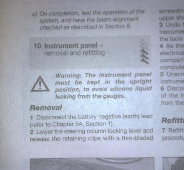

Zdravím chtěl sem se zeptat v manuálu píšou : POZOR při manipulaci musíme držet přístrojovou desku vovorovně jinak vyteče její silikonová výplň...Máte s tím někdo zkušenosti a co je to ta silikonová výplň.

Tak jak to tady uz nekdo psal, zapomen zes neco cetl. Toho silikonu je tam takove mnozstvi ze nema jak vytect.
Ten olej je pouze na mazani rucicek tachometru, zadna vypln.

To teda nevím,proč by to tam jinak psali???Nehádám se,jen se ptám.. :wink:

Už mám výměnu žároviček za sebou sem opravářský amatér a tak sem s toho měl celkem obavy. Ale je to lehčí než sem myslel. A jde to i bez ůplného odpojení budíků tak sem to jen povytáhl a měnil. No a žádný silikon se mi tam nevylil tak je to v klidu.

Co se tyce toho silikonu, tak v te knizce je doslovny preklad. Technicky vzato a prelozeno je to jenom informace ze se tam nachazi nejake mazivo, toho vyteceni se opravdu pri trosku rozumne manipulaci bat nemusite.

Příspěvek od Pajdo_a » 08.12.2007 23:25
čo sa týka toho silikonu, tak upozornenie tohto typu je aj v mojej oprávarenskej focus knižke, ale z vlastnej skúsenosti viem, že zase až tak vážne to nie je. pri výmenie žiarovečiek kontroliek som s tým panelom nejako extra šetrne nezáchadzal, a škody som nenarobil :wink:
foto z knižky ford focus 1998 to 2001

Příspěvek od Kóťa » 09.12.2007 02:58
Co se nepodaří jednomu,druhému může.nehrozím,jen upozorňuji :wink:

Příspěvek od canndale » 09.12.2007 04:13
osobne si myslim ze to do navodu davaju preto aby do toho ludia nezasahovali - iste bu bu bu od vyrobcu :)..
Napriklad v opravarenskej knizke je pisane aj to, ze pri odnimani stredoveho tunelu v interieri je potrebne odpojit baterku, 10min pockat aby sa vybili kondenzatory v bagoch a az potom demontovat, pretoze udajne je riziko vystrelenia airbagov a pyrotechn. nalozi v pasoch.. doteraz som neprisiel na to, ze preco by demontaz stred. tunelu mala aktivovat bagy.. na druhej strane psychologicky efekt to na mna malo a do stredoveho tunelu som nesiel :roll: , takze mozno je to s tou palubovkou podobne :idea:
..pripadne sa tym chrania ze ked to rozoberies a das napat a nebude to fungovat.. mozu ti povedat.. aaa to ste vyliali tu silikonovu napln.. a nemusi to byt pravda..

canndale - lebo pod stredovym tunelom je riadiaca jednotka ABG a ta snima otrasy :)
