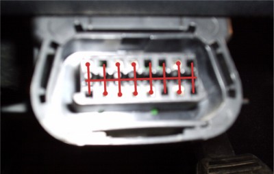

- Petrákkk
- Příspěvky: 87
- Registrován: 17.04.2010 17:04
- Bydliště: Plzeň
Re: Diagnostika motoru
PWM jsem zkoušel a nepřipojí se, divné mi právě je, že ostatním lidem s TDCi (konkrétně 10/2003), dokonce s TDDi (konkrétně focus 2002 TDDi) to jde spojit bezproblému (viz odkaz v mém minulém příspěvku) a hlavně že se nespojil ten mechanik, který to v NTB nastavoval, že se jedná o ford. Proto si myslím, že problém nejspíš bude nějaký hardwarový, ale do OBD zásuvky napětí jde. Jak to tak vypadá, budu muset navštívit autotronika, nebo zajedu do origo servisu. A tak mě napadá - nemůže to být nějaká pojistka nebo povytaženej konektor?
Mondeo 4/2003 2.0 TDCi 96kW kombajn
- Tomin123
- Příspěvky: 540
- Registrován: 09.07.2009 16:02
- Bydliště: Kamenné Žehrovice
Povytazeny konektor to urco nebude. Bez napeti na pinu 16 by asi SG nenaskocil (nema externi napajeni?), takze to bude taky ok.
Muzes prosimte vyfotit tvuj konektor ? Ktere piny mas osazene ?

Externí napájení nemá, však jsem to psal, že v zásuvce napájení je. Soráč za kvalitu, ale fotil jsem to 100 letým kompaktem, co neumí makro, proto jsem to raději vyznači...
