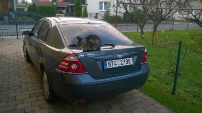

Ahoj,
nechci zakladat nove tema kvuli blbosti, tady budete urcite vedet
Predchozi majitel meho Mondea s nim nacouval do nejakeho sloupku, zadni naraznik nemam tudiz pod svetly uplne pekne rovne jak by mel byt, ale je tam trosku mezera, viz. foto.
Uz to tak mam rok, neni to nejak hrozne, ale letos bych s tim rad neco udelal, pokud to jednoduse pujde.
Otazka je, zda se to da nejak "docvaknout" (zkousel jsem, normalne nejde
), nebo treba z pod auta zevnitr nejak dotahnout, a nebo je treba sundat cely naraznik a znovu ho prichytit? Jestli sundat, jak, a co potrebuju k tomu abych ho znovu prichytil (nejake cupliky z Fordu treba)?
Diky
Diky

no na kombiku ten naraznik drzi len v listach v blatníkoch , takze len nacvaknut naspet si myslim
