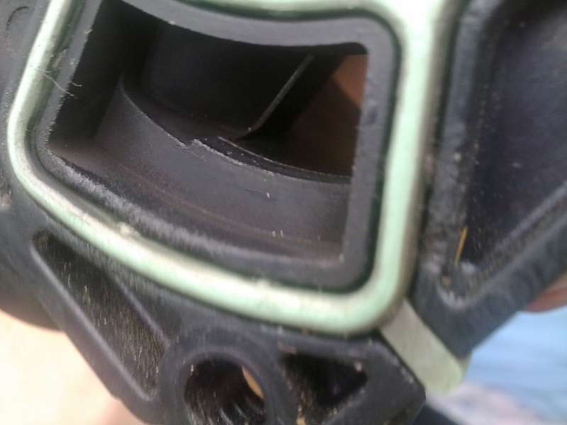

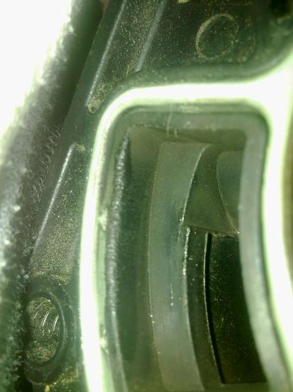

Pokud jde o ventil samotný, tak pokud ho odpojím za chodu a zahřátém motoru, tak mi jen lehce poklesnou otáčky. Dřív motor do 3s zhasnul. Zkusím ho za chodu odmontovat z příruby a uvidím co se bude dít.
Je mi divné, že po odmontování a čištění se auto najednou chová jinak, když nic jiného se neměnilo. Teď po pár dnech se to trochu zlepšilo, otáčky se drží trochu níž na volnoběhu za jízdy, tak třeba si to ještě "sedne". Baterka mě také napadla, je tam nějaká malá přichcíplá a starty už také nic moc, bude před smrtí. Alternátor mám po kompletní repasi, tak tam bych problém neviděl. Batrii zkusím jinou, zánovní, už jsem se na to chystal, byl by to pech kdyby to zlobilo kvůli tomu. Napíchnu diagnostiku a zkusím sledovat napětí na baterii, při různých režimech zatížení...

Ak po odpojeni kabla voln. ventila motor nezdochne, niekde ti musi poriadne prisavat falosny vzduch. Najprv toto treba najst a odstranit, potom spekulovat dalej. Netaha ti to cez splostenu/prasknutu hadicu podtlaku/odvetrania klukovky?
Alebo ti netesni skrtiaca klapka.
V kazdom pripade, tolko falosneho vzduchu nemozes mat, RJ je potom z toho zblbnuta.

ten můj ventil bych vesměs v pořádku po vyčištění, potíž kterou dělal že zatuhával v zimě +-5°C řekl bych že za to ani tak nemohlo znečištění jako spíš zmrzlá kondenzovaná voda ve ventilu po ránu. jak se motor těmi opakovanými starty trošku zahřál a námraza roztála bylo to v pohodě. V tom asi bude hrát roli stáří cívky kolem magnetického plunžru která pak je slabá. vyčištění pomůže jen chvilkově

když jsme u té škrtící klapky jak je v názvu, dnes jsem pro kontrolu znova klapku sundal a pročistil abych se ujistil že bubnování ze sání nedělá samotná klapka.... zároveň jsem zkouknul všechny přívody podtlakových hadiček do sání všechno bylo ok. jediné co mě nemile překvapilo byly jakousi zřejmě chemikálií nahlodané hranky na klapce v místě obtokového kanálu, těsnění je vpořádku a snad to těsní ale kdo ví. Nevím zda je to tam nově nebo jsem si toho posledně jen nevšiml a nevím co to takhle rozežralo
