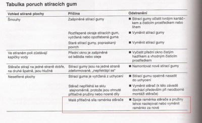

Moc jsem to nezkoumal,ale pravý rameno má menší přítlak a aero stěrač pořádně nepřitlačí.Jako by zatuhnul v tom kloubu u haubny.Mám to nějak promáznout?Druhý kousek chodí jak má...

Tak to se asi naladí tím ramínkem,ne?To je to co mě taky zajímá...
EDIT:Už vím... :D
