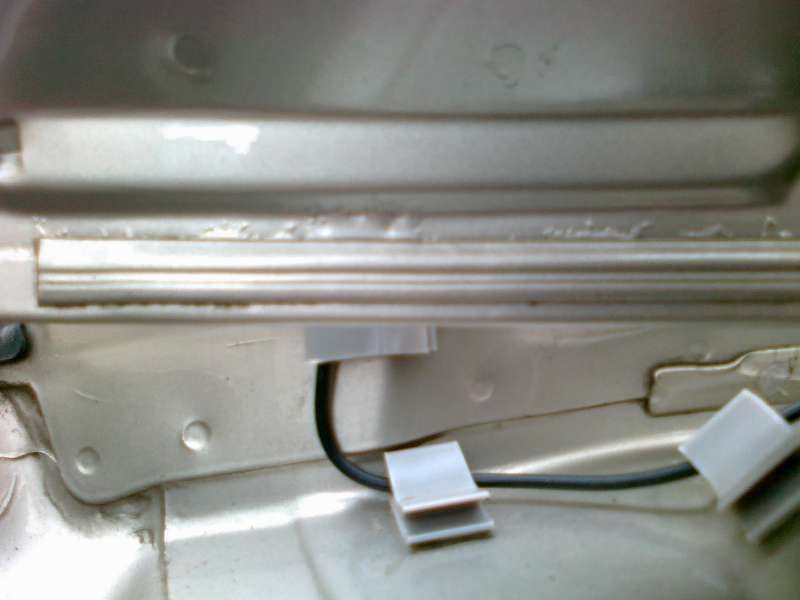

Fotka sice na prd,ale tohle už sleduju od koupě...nic to nedělá,tak jestli je to od nějakého sváru či co já vim.Jen,že mi to přijde jako koroze...?? Takové to kolem,to špinavé je opravdu špinavé :-)

Může to být koroze ale třeba ještě výrobní vosk :nixw: Kde to je? většinou jsou rezávé fleeky a buchejře tam kde je výskyt vody nebo vlhka.

No,ja na to zapomnel.je to horni hrana kufrovych dveri,ale je to tam od koupe,tj.4 roky...

Kóťo já když jsem byl reklamovat tu korozi na dveřích tak se ptali i na dveře od kufru,že prý se tam taky občas objevuje ale nevím jestli to je i tvůj případ pač máš novějšího krasavce :D Jestli myslíš takové puchýřky (soudím podle fota) tak možná se ti odlupuje lak,zkus to zmáčknout jestli se ti a barva rozdrolí tak uvidíš jestli to je rez nebo opravdu odlepující barva.Jestli máš zápisi v serv.knížce tak to zkus reklamovat :nixw: pokud se ti to nějákým způsobem nezvěčuje tak bych to nechal bejt.

Na reklamaci nárok nemám.Uznávám,že kvalita fotky je mizerná...mačkal jsem to a nic,tak je to asi nějaká sračka od výroby pod barvou...

tak tohle mi tedy jako koroze rozhodně přijde

Blejsknu to líp,je mi teda divný,že to nic nedělá...

Kóťas, dloubni do toho pořádně, ať je vidět jestli to jsou půchyřky od rzi nebo zastříkaný maras z výroby :wink: Takhle to můžeš fotit do alelůja a pořád na to budou dva názory, buď to je ono nebo tamto :mrgreen:

tak beru zpet, ted jsem na 5. dverich videl neco podobneho a prijde mi to jako nejaky vosk

No hele,dloubal jsem do toho,je to mekké,udělám v tom jakoby důlek,ale není pod tím vzduch ani nic podobného...

Tak to vypadá asi fakt na nějaký vosk nebo něco takového :wink: šlupku barvy jsi nezkoušel odloupnout?
