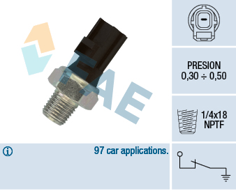

čidlo tlaku oleje

Blbost to až tak neni, protože tlak oleje klesne až když si sací koš lokne vzduchu - a to je tak při tom půllitru oleje ve vaně
(v zatáčce kdy olej nateče ke straně o něco dřív).
= řešit množství oleje až když se rozsvítí hlavdový voko je hooodně pozdě...

blbost, to není???vladka1 píše:Blbost to až tak neni, protože tlak oleje klesne až když si sací koš lokne vzduchu - a to je tak při tom půllitru oleje ve vaně(v zatáčce kdy olej nateče ke straně o něco dřív).
oni existují motory,kde je čerpadlo poháněné i řetězem,/ ten prdne,a tlak máš v kelu./ a můžeš tam mít " 100litrů " oleje.
jen, jsem se mu snažil vysvětlit, že ČIDLO, je tlakové!!
čili- čidlo=tlak- = žárovka.

Píšu snad že čidlo neni tlakový?? V tomhle případě má pokles tlaku přímou souvislost s hladinou oleje a "Čidlo se rozsvítí až když je ve vaně jen 0,5L oleje" platí, protože ca při tomhle množství hladina klesne tak, že si čerpadlo lokne vzduchu = tlak klesne = čidlo = žárovka. Že pokles tlaku může mít i jinou příčinu než nízkou hladinu oleje je snad jasný. Taky je jasný, že správný tlak oleje ještě neznamená, že mazání funguje správně (tlakové ano, ale rozstřik už nemusí fungovat). = hladinu nutno hlídat měrkou.petulak píše:blbost, to není???vladka1 píše:Blbost to až tak neni, protože tlak oleje klesne až když si sací koš lokne vzduchu - a to je tak při tom půllitru oleje ve vaně(v zatáčce kdy olej nateče ke straně o něco dřív).
