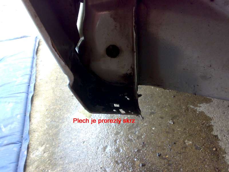

Tak dneska jsem se pustil do opravy prahů.Za předníma kolama jsem je měl odloupaný lak až na rez.Měl jsem sundaný i plastový kryt podběhů.a posílám foto, kde se drží bláto a je pořad vlhko a pěkně rezavo.Takže kdo má zvenku pěkný práh,neznamená že ze vnitř je taky pěkný.

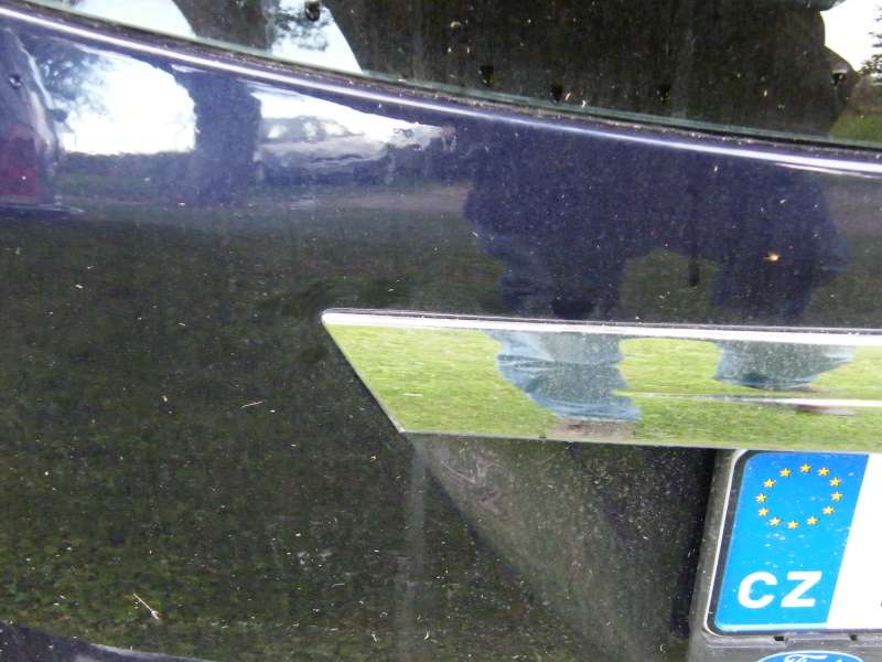

Skubi
Příspěvky: 11856
Re: Koroze
Příspěvek od Skubi » 21.06.2009 14:06
tak jsem se konečně dokopal hodit tu foto po opravě :wink:
