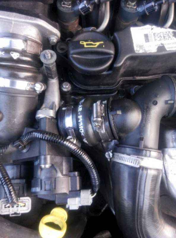

Re: Turbo - komu húka krajšie?
maros :
Tu je slubena schema vzduchovych hadic :
Isiel by som po 9B659 a oboch kolenach v zostave 6C646.

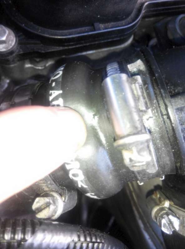

Tak som našiel dve malé dierky, na tejto hadici, neviem, či to ma stým niečo spoločné.

- vita_k
- Příspěvky: 4023
- Bydliště: Brno a okoli
Je fakt slz? Každopádně bych podezrival a vyměnil
marosmanik25
- Příspěvky: 482
- Registrován: 03.01.2013 19:57
- Bydliště: Bardejov
Olej tam neje....myslim ze to su dierky iba na povrchu ale pre istotu vymenim...bude kriz bozi to zohnat a aj ked hej bude stat das 40 €....

- vita_k
- Příspěvky: 4023
Raději bych to nechal. Heslo : funguje to? Neřeš
