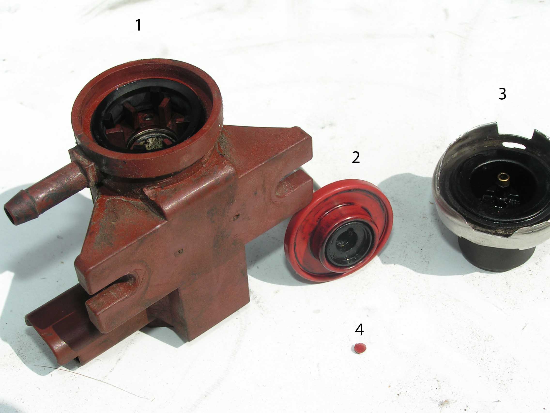

Nejde mi podtlak od regulátoru podtlaku k turbu. Chci ho vymontovat a zkontrolovat. Zkoušel jsem to zhora i zespoda, ale chybí mi nějaký kloub na ruce a oko na stopce. Jak se k němu dostanu?
FF III 1.6 Ti-VCT 92 kW 2015 Grey
FF II kombi 1.6TDCi 2005 Grey
pepannn
Příspěvky: 117
Registrován: 22.06.2014 23:04
Re: Turbo (turbodmychadlo) - všechno sem
Příspěvek od pepannn » 24.07.2015 11:08
Taky jsem měnil regulátor podtlaku.Musíš ze spodu na rampu ,nebo mont. jámu ,po oddělání spodního krytu motoru ho najdeš přišroubovaný zezadu na motoru, dvěma matkami M6,chceto nástrčák. http://www.datrek.cz/index.php?route=pr ... _id=328137
Focus II combi 1,6 TDCI 66 kw, 2009
rva
Příspěvky: 17
Registrován: 17.07.2009 19:39
Příspěvek od rva » 24.07.2015 11:47
pepannn píše:Taky jsem měnil regulátor podtlaku.Musíš ze spodu na rampu ,nebo mont. jámu ,po oddělání spodního krytu motoru ho najdeš přišroubovaný zezadu na motoru, dvěma matkami M6,chceto nástrčák. http://www.datrek.cz/index.php?route=pr ... _id=328137
Díky, to jsem potřeboval. Přes víkend to zkusím.

Tak jsem to rozebral a kovová trubička z 3 vyrazila z membrány 2 kousek 4, který zůstal na trubičce přisátý a proto se podtlak nedostal k regulátoru turba.

Taky jsem to měl rozebrané a taky z toho vypadl nějaký bordel.Po složení na volnoběh všechno fungovalo,ale při prudším přidání plynu regulátor vypínal,takže jsem dal nový a je pokoj.
První problemy jem měl,že tak jednou za týden neseplo turbo díky špatnému regulátoru podtlaku.

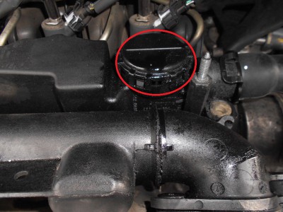

Zdravím. Dnes jsem přišel na to že mám kolem turba trochu oleje a když jsem sundal hadici co vede k turbu, byl na okraji taktéž olej,lopatky vůli neměly. Myslíte že to ještě něco vydrží?? Díky
Ford Focus 1.6 TDCI 80kw 2008
dusanlulka
Příspěvky: 461
Registrován: 04.05.2013 16:57
Příspěvek od dusanlulka » 30.07.2015 17:55
To je normalne olej je z odvetrania motora.
Skontroluj ci nie je poskodena hadica filter-turbo ak je OK tak len trocha viac dotiahni
nech to netecie na turbo.
