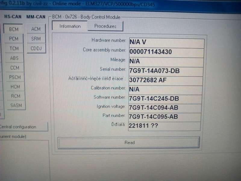

Vypis BCM

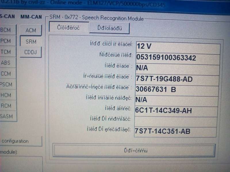

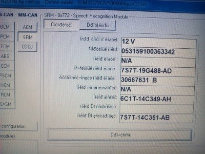

Zkoušel jsem i SRM kde to načte BT modul
Jemar
Příspěvky: 1699
Bydliště: čáslavsko
Re: usb diagnostika - ELM327+elmconfig - info str.1
Příspěvek od Jemar » 30.07.2017 19:37
Nejsem na to zrovna odborník, ale nemůže být problém v rychlosti? Na obrázku je rychlost 500000 bps, můj kabel (Fordiag - driver FTDI) používá dvojnásobnou rychlost. Až do verze 0.2.16c nemá problém s připojením jakékoliv jednotky. Ve verzi 17c je díky nějaké změně v softwaru ELM Config, s některými jednotkami problém. Bohatě si ale vystačím s verzí 16c.
Alergin
Příspěvky: 76
Registrován: 23.03.2017 10:09
Příspěvek od Alergin » 30.07.2017 19:54
Rychlost jsem zkoušel nastavovat různě ale v žádné verzi krom 2.4 nejde BCM načíst read
Příspěvky: 24931
Příspěvek od ZaQik » 30.07.2017 21:45
psal jsem Ti, ze bez zmeny parametru v aute Ti BTmodul fungovat nebude :roll:
Alergin
Příspěvky: 76
Příspěvek od Alergin » 30.07.2017 22:43
a co musím změnit?? poraď
Příspěvky: 24931
Příspěvek od ZaQik » 30.07.2017 22:56
v centralni konfiguraci na strane 4 mikrofon a voice control, na strane 5 typ BTmodulu
Alergin
Příspěvky: 76
Příspěvek od Alergin » 31.07.2017 08:57
na straně 4 mám nastaveno with voice control a u mikrofonu je with microfone na staně 5 je pak nastaveno BTúVC low
