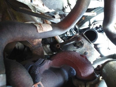

Dneska mi vypadla sengrovka na táhlu ovládání turba, neměl by někdo prosím vás obrázek s finis kódem
Děkuji
Děkuji
- Jardak
- Příspěvky: 2711
- Bydliště: Kaznějov
Re: Turbo (turbodmychadlo) - všechno sem
Změř si průměr toho čepu a v železářství si kup jinou.....
- phofy
- Příspěvky: 9514
Neco sem tam dal, tak snad to vydrzi. Hlavne vybornej pristup, skoro zadny misto a musel sem ji tam davat priprakem
- phofy
- Příspěvky: 9514
Tady je foto, jsi Jardaku schopnej to z fotky odhadnout kolikátka to může tak být?
