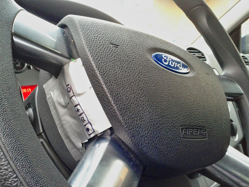

Moje tlačítka zatím v dočasné verzi vypadají takto :oops: :mrgreen:

No, snad to tam nebude na jeden furt, protože to vypadá fakt hnusně a počítám, že do měsíce se v tom zase něco přeruší. :lol:

Vypadá to drsňácky :lol:

... jeste ze navrhari vymysleli elektroniku v aute odolnou podobnym "pokusum" :roll:

Z pohledu elektriky není tenhle pokus o moc horší než ty vyřezané čudlíky do ramen volantu apod.
Z pohledu estetiky je to pak samozřejmě hnus. Něco jako tohle, ale taky to půjde brzo pryč, takže myslím není důvod se tolik pohoršovat. :-)

A nebo pošli tuhle fotku do Fordu, třeba to od Tebe koupí a budeš bohatej a slavnej :D

jenda^^ píše:Z pohledu elektriky není tenhle pokus o moc horší než ty vyřezané čudlíky do ramen volantu apod.
kua fix ! já tu fotku snad budu muset smazat, už se tady na ni dávají i odkazy... (podotýkám a opakuju, že to bylo okamžitě odstarněno a dáno do způsobilého "origo" stavu...)

Tak a "dočasno" u mě oficiálně končí dnes. :hhura:
:palec_nahoru:
Fotky té dočasné hrůzy tu nechám pro budoucí bastlíře, ať se kromě gerbila můžou odkazovat i na mě... :mrgreen:

No vypadá to super, též mě to čeká, jen co mi zbyde dvojka na volant 8) Aby bylo učiněno Ford systému zadost :palec_nahoru:
