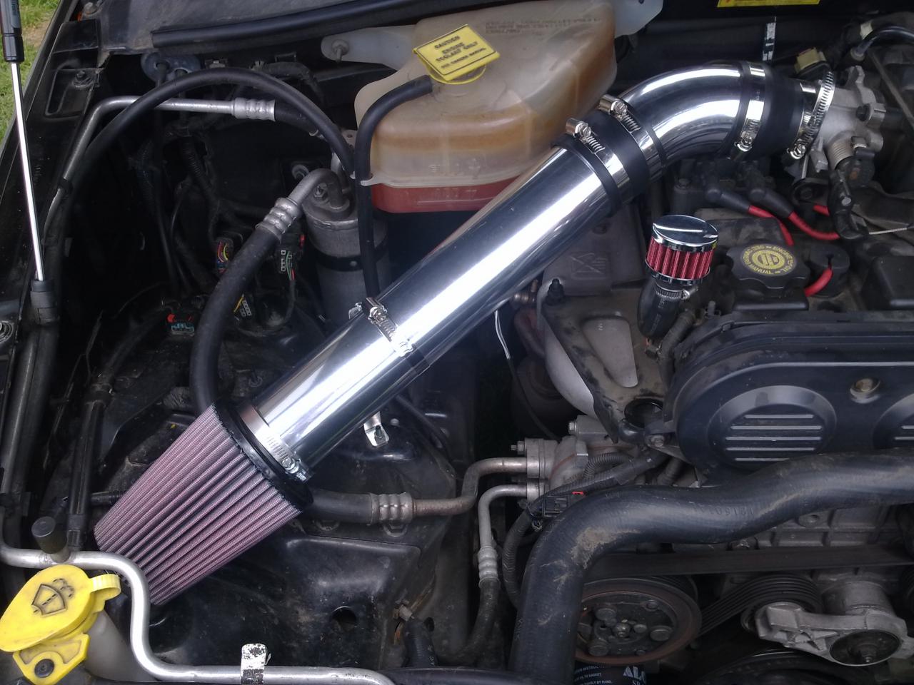

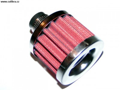

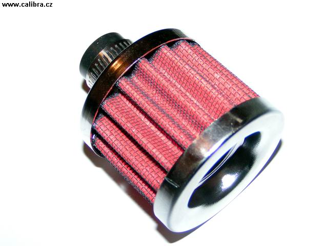

Ahoj, nebo je možnost tu díru v airboxu zaslepit, houbičku dát do pryč spolu s potrubím a hodit přímo na víko motoru oddechovej filtr viz foto. Stojí kolem 150 kč, celkem o něm přemejšlim, protože se o dost zkrátí cesta par co jdou z motoru a navíc by měla být znát reakce na plyn....
Teď jde o to, jak často by se měnil ten filtřík, nebo když se koupí lepší tak by se pouze vypral... Zatím s tim nemám zkušenost, ale třeba tady někdo má

Četl sem, že kolem 3-4 tis. otáček ti vzniká u klikovky jaká si ,,olejová pára" která právě odchází tim potrubím do airboxu. Tim že to tam nebude a ta pára půjde rovnou ven tak by měla být reakce rychlejší no.... ale to může posoudit jen ten kdo to má namontovaný
Ford Focus 1.6 Ti-VCT [sport]
- Příspěvky: 13670
Re: Olej kolem hadičky odvětrání motoru
Vy pisete o hadici na odvetranie ventiloveho veka, nie? Tam mozes v podstate dat akukolvek spongiu, ktora je priedusna, ale neprepusta vela prachu. Pre pokoj ju mozes pokvapkat olejom, bude lepsie zachytavat prach.
Ta reakcia na plyn sa ma tykat asi hadice odvetrania klukovky. Ta ide do sania, pod skrtiacu klapku. Ci to zlepsuje reakcie na plyn neviem. A neviem, ci to niekto aj meral. Mozno ide o placebo a neovereny mytus.
Faktom je, ze cez tu hadicu sa vycucavaju olejove pary spolu s vodnou parou, kyselinami vzniknutimi po spalovani a dalsim bordelom. To sa potom spali vo valcoch. Ak tam das ten filtrik, nebude sa to vysavat podtlakom a bude sa to riedit v oleji, cim sa skor zdegraduje.
