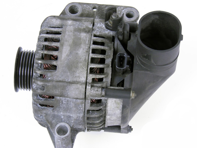

Ahoj borci. Zkusím dotaz i tady, i když je to do Mondea, ale zase bližší téma...
Při výměně alternátoru mi technik řekl, že mi chybí nějaká nasávací trubka na chlazení alternátoru, tedy že mi to na ten novej nemohl dát. Dle jeho slov je to časté, že ta trubka upadne. A že potom ten alták trpí, neboť jak je to vinutí zalito v nějaké pryskyřici, tak ta se horkem během dlouhých jízd roztopí a altík může odejít...
O co mi jde... Nikde nemůžu zjistit, jak ta teubka vypadá. Na různejch vrakáčích taky ne. Tak ksem chtěl poprosit, zda by mi to někdo z vás nevyfotil... Pokud tedy máte...
Předem děkuji.
Ta trubka by se měla nasadit na tu plastovou věc na pravé straně altíku. Obrázek pro představu...

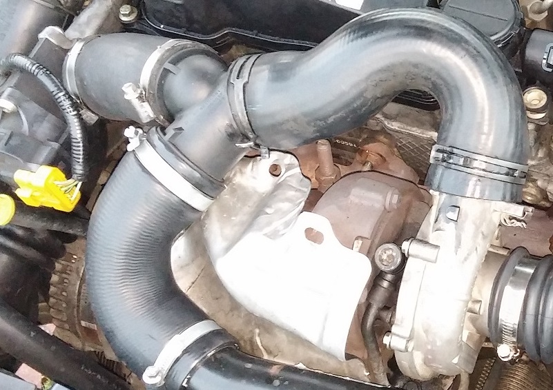

cerven píše:Prosím o pomoc při identifikaci tohoto dílu(obkresleno žlutou čárou), popřípadě jestli někdo neví kde to co nejlevněji sehnat.Díky za rady
Mám stejný problém sice se ta trubka úplně neulomila jako tobě ale trošičku to prasklo v jednom z těch dvou svarů na té trubce a celé to ted parádně piští doufám teda že je to tím a nezačíná mi odcházet turbo. Ale stejná otázka dá se to koupit nové, nebo musím na vrakáč ? Díky.

Allegro ;-)

Levnější varianta - koupit kolínko, kus trubky, sponky a hadice já to vyřešil takto (pilka, dvě hadice z koncernu a bylo :D
Ford Focus 2 2006 - 1.6 TDCi: EGR ON, DPF OFF, DECAT, úprava SW, Hybrid turbo (1,5 Bar)

to dlouho nevydrzi, skrin kompresoru se vcelku dost zahriva.
na fotce se mi zda, ze chybi jedna klapka pro bypass IC ;) Jak je to mozne?
