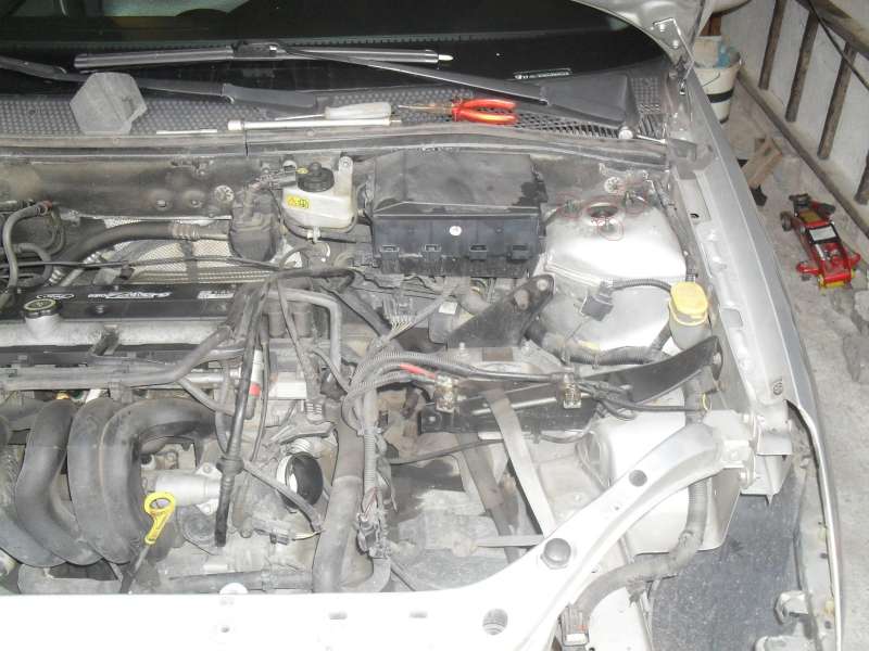

Re: Klepnutí po rozjezdu, 1 i R
Jak to vypadá? A zvádne se to na heveru?
- Příspěvky: 19254
staci demontovat obal baterky
