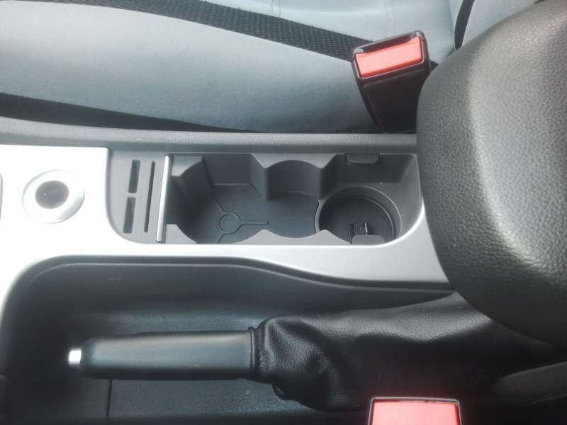

Kluci buci co tomu rozumíte, z čeho je tento typ loketky?
Většinou jsou na fotkách tyhle:
Je tam rozdíl v těch kastlíčkách na flašky, do kterých stejně žádná flaška nevleze.

Dnes jsem se pustil do dila:
- ff2 pred fl
- operka po FL
Ven to slo celkem dobre, ale tam uz to samo neslo. Popisu proc. Vpredu jsou dva 10 tky srouby ktere se napojuji do stavajici palubky tesne pred radici pakou u "popelniku". U nove - fl operky jsou tam vedle sroubu dva navadeci trny, ktere maji zapadnout do direk nebo jamek, ktere jsem tam nemel;)
Ale ciste nahodou jsem mel v aute akuvrtacku a vetsi vrtak, tak jsem udelal diry na trny a pak vse zapadlo jak melo. Tezke bylo ty dva srouby vubec nasadit, ale i to si dalo rict.
Barevne je to malinko jinde, ale ja treba nepoznam oranzovou od merunkove, tak je to celkem jedno.
Ted shanim jednu krytku na sroub na plast u noh spolujezdce. Krytka jedna byla, druha, ne. kdyby nekdo mel, tak bych ji vzal. diky za navod Adow a Zaqikovi za konzoli.

Mám dojem, že krytky jsou vždy po jedné na každé straně. U řidiče jsou dva šrouby, ale krytka je jenom na spodním šroubu. U spolujezdce je jeden šroub s krytkou. Alespoň to tak mám já a bylo to tak i na krytech bez loketky.

no ja mam prave celkove jen jednu krytku a puvodni krytka nesedi;) Po Fl je krytka vetsi...
Jeste musim dozapojit elektriku, ted mi jedou jen dve zasuvky ze 3. Na nove konzoli je obr konektor se cca dvaceti piny a vyuzite jsou dva:)
