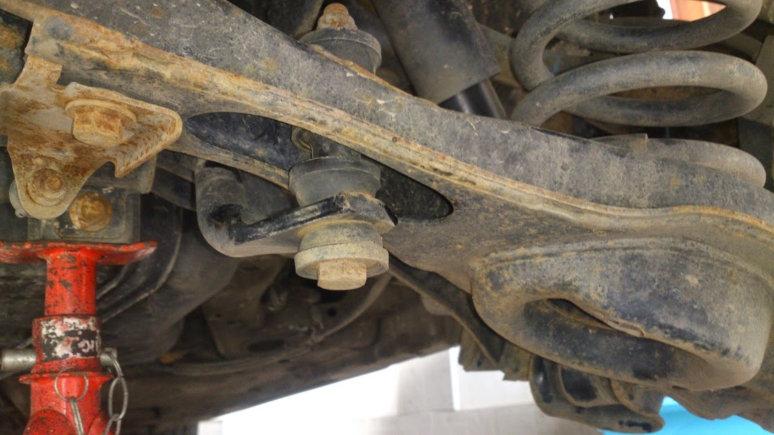

- forstik
- Příspěvky: 86
- Registrován: 01.11.2013 16:54
- Bydliště: Plzeňský kraj
Re: tyčky stabilizátoru
Ahoj všem
Když už jsme u těch stabilizátorů, mrkněte na foto co tam mám já, nemůžu je nikde vygooglit, pořád mě to odkazuje na ty krátký,otočený o 90 st, mohl by někdo poradit kde je mám sehnat??
Díky
Díky
