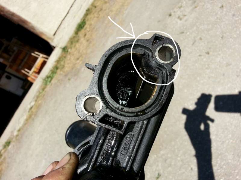

nazdarek ja som postrehol tiez riadny ubytok kvapaliny a po kontrole som natrafil na chybne tesnenie a este poskodeny diel "termostatu" akoby bol ulomeny kusok treba vymenit za novy diel? som to niako utesnil stare tesnenie som tam nechal a vyrezal nove s klingeritu a zatial mi to drzi...treba to vymenit? aj s novym tesnenim? Dik:)

Jardak píše:Pokud nejde fridex do oleje, tak musí někde téct. Nevím jestli u dvojkovýho fucusu odchází domeček termostatu jako u FF 1, pokud ano může bejt prasklej. Dále vodní pumpa může začít téct. Chce to prohlídnout motor a hledat stopy po fridexu - tak velkej únik nemůže bejt problém odhalit.

budem meniť prírubu na termostatovom domčeku, trocha tam niekde kvapka... Chcem sa opýtať, resp. nevieš asi koľko chladiacej kvapaliny vytečie, keď to rozpojím? Z hadice, od termostatu? A čo je to za robotu? Niesom automechanik, ale to by som snáď zvládol. Vďaka

Budeš měnit jenom přírubu termostatu, nebo celej domeček? Přírubu vyměníš snadno, ale výměna celýho domečku je trochu horší. Z boku do něj vede jedna hadice na kterou je špatnej přístup.

Budem meniť iba tú prírubu, dúfam, že to bude stačiť na to, aby prestala kvapkať chl. kvapalina.

Možná budeš mít štěstí a výměna příruby pomůže. Nědokážu si ale moc představit co se na ní může rozbít, není na ní žádný šev. Možná by tedy stočilo vyměnit těsnění termostatu. Větší pravděpodobnost je ale to, že bude netěsnej přímo domeček. Je svařenej z dvou půlek a ve spoji to časem začne kapat. Nejlepší řešení potom je koupit za pár korun na vrakovišti domeček hliníkový z TDDi, kterej na TDCi bez úprav pasuje. Sice má vývod jedný hadičky trochu jinou polohu, ale ničemu to nevadí.

Jardak píše:Možná budeš mít štěstí a výměna příruby pomůže. Nědokážu si ale moc představit co se na ní může rozbít, není na ní žádný šev. Možná by tedy stočilo vyměnit těsnění termostatu. Větší pravděpodobnost je ale to, že bude netěsnej přímo domeček. Je svařenej z dvou půlek a ve spoji to časem začne kapat. Nejlepší řešení potom je koupit za pár korun na vrakovišti domeček hliníkový z TDDi, kterej na TDCi bez úprav pasuje. Sice má vývod jedný hadičky trochu jinou polohu, ale ničemu to nevadí.
Hovoril som v tejto veci s mechanikom, ktorý pracuje v značkovom servise Ford. Tiež som pôvodne chcel iba vymeniť tesnenie, ale hovoril mi, že tá príruba časom vypadá (vylúpe sa zvnútra) a medzi tesnením a prírubou je miesto kadiaľ kvapká kvapalina. Pevne verím, že to bude iba v tom. Potom napíšem, či pomohla výmena.

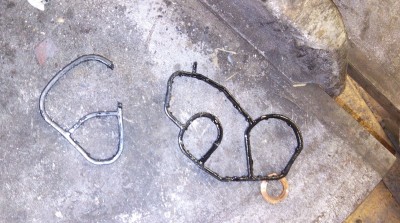

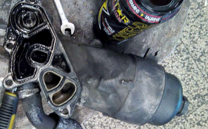

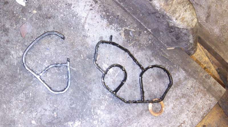

Těsnění pod olejový filrt
Tak jsem si dnes nechal konečně vyměnit těsnění pod olejovým filtrem, protože se mi ztrácela voda.

Vůbec nechápu smysl tohoto vlákna

Asi aby ostatní věděli co je může potkat.

Tiež sa mi stráca voda, nie veľa ale hej. Všimol som si pod autom mláku cca 10 cm a na kryté motora to je nakvapkane vpredu a v strede, ako by od toho olejové ho filtra, no nič iné a žiadny unik som nenašiel... Viditeľné stopy po uniku
