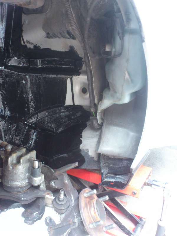

Takze to je tesnenim, vytejkat to ven zpet nemuze jestli to chapu dobre. To je teda paradni
btw. nevis kde se daj zjistit jednotlivy cisla tech dilu/tesneni?
navsteva forda me asi nemine..
// nejde mi jen do hlavy kdyz je spatny tesneni jak to muze prestat kapat? Kape vzdy po prijezdu..ted sem si byl rano pro veci do auta a kouknul sem pod podbeh a nikde zadna znamka ze by neco bylo spatne..

To těsnění je nahoře u hrdla, takže když je míň v nádržce tak to to nekape zde máš odkaz na jednotlivé díly a finis kody http://translate.googleusercontent.com/ ... rAFHN7acNg

Naco je pripraveny konektor vedla dna nadrzky ostrekovacov? Motor ostreku svetiel? Ide FoFo I.
- vitut
- Příspěvky: 3068
Re: Nádržka ostřikovačů
Konektor cerpadla ostrikovacu svetel
