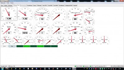

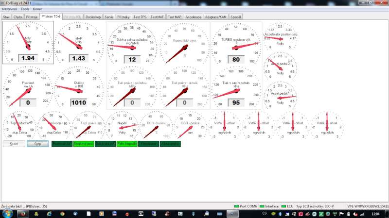

Strašně to hulí po nastartování, měněna váha vzduchu, filtry, snad už všecko, hadice jsou všechny v pořádku, EGR čištěný, není zaseklý, diag žádnou chybu nevykazuje, poslední co mě napadá, je čerpadlo na rozvodech v háji.. co ty na to? auto bylo top, šlo na STK, tam ho nastartovali a začlo tahle hulit, tah žádnej, voda ani olej ze neztrácí, turbo by mělo být OK.
regulátor tlaku paliva nebo něco podobnýho by to mohlo dělat?
přikládám výpis z diag
Ford Mondeo
rv 2001
85 TDDI
