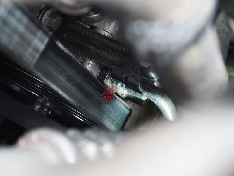

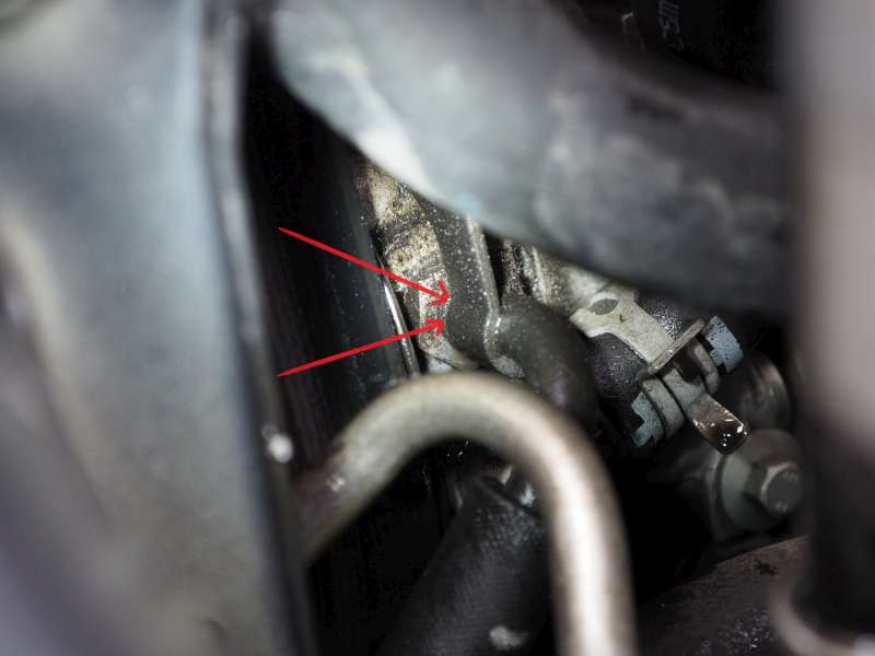

tak som miesto uniku nasiel. Mam mechanicke cerpadlo pohanane od motora remenom. A strieka mi to tesne za srobenim cez trubku z vystupu z cerpadla. To bude asi vysokotlakova vetva ze ? No a teraz ak mi vie niekto povedat, kolko grosov si mam priblizne prichystat ? Cital som tu nieco o cene 2300-2700kc za material. Len neviem co budu pytat za pracu, pretoze pristup zhora vyzera uplne na hovno, az by som povedal ze motor von ? :dih: alebo to pojde nejako zdola na zdvihaku ? robil to uz niekto ?

Trubka je 2500,-, Nebo by možná stačilo dát jen novou průchozí matici 465,- kde je vnitřní těsnění i silonový kroužek na vnějšku. Záleží na tom, v čem přesně je problém.

ved toto, neda sa presne od oka zistit odkial to strieka. Mozno len cez to tesnenie, lebo si neviem predstavit prasknutu trubku tak, ze strieka z nej olej o priemeru mensom ako spandlikova hlavicka.
