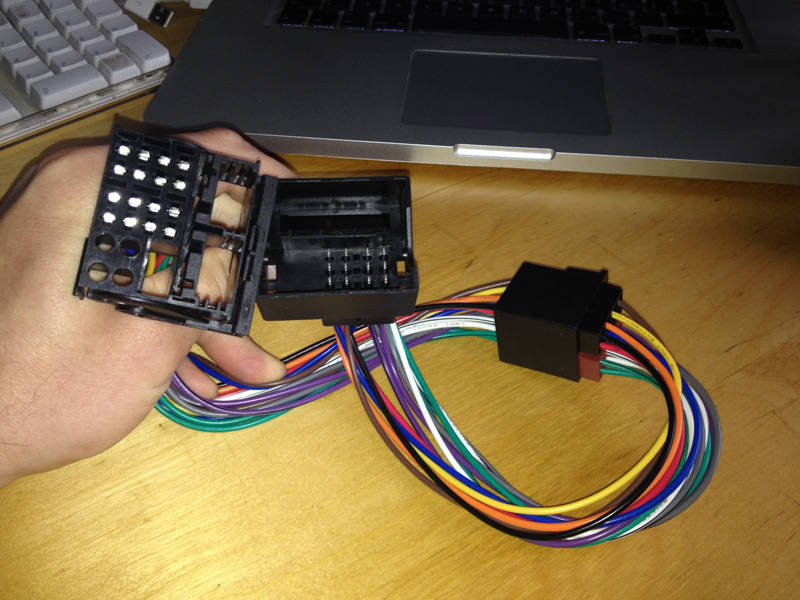

Ahoj,
měl bych dotaz ohledně redukce na Parrota (nerozebral jsem zatím ještě středový panel a nevyndaval rádio). Mám připravený kabel do BT modulu.
Se Zaqikem jsem konzultoval, že napojení CAN sběrnice by tedy mělo být provedeno přímo na kabely redukce.
Jde mi ještě o jednu věc. Chápu správně, že výchozí kabeláž a spodní konektory ze SOT redukce vyhodím a nahradím těmi stávajícími v autě? Tedy budu do auta cpát jen to viz obrázek? (Vím, že bílý AUX musím přepojit a CAN +/- kabely napojím na ty v redukci).

Příspěvky: 25167
Re: Original bluetooth handsfree
Příspěvek od ZaQik » 24.03.2014 11:22
maly cerny a bily konektor z velke kostky v aute vycvaknes a prepojis do redukce ... redukci pak das mezi stavajici konektor a radio (priste si kup plnou redukci, tedy i pro ty male konektory :wink: )
