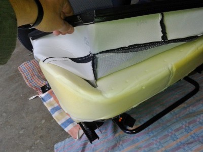

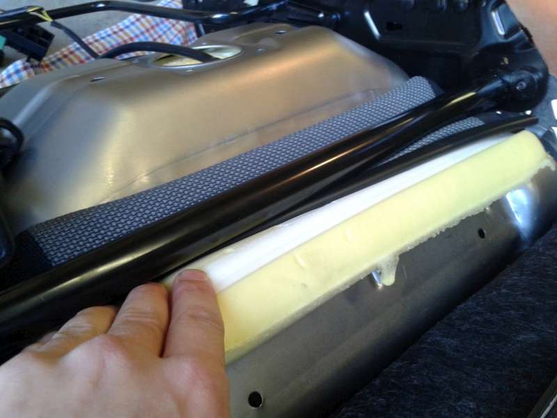

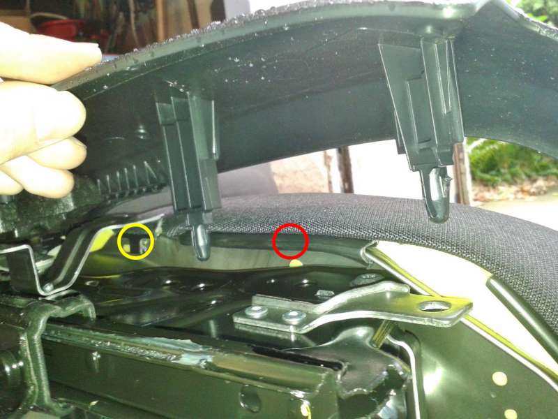

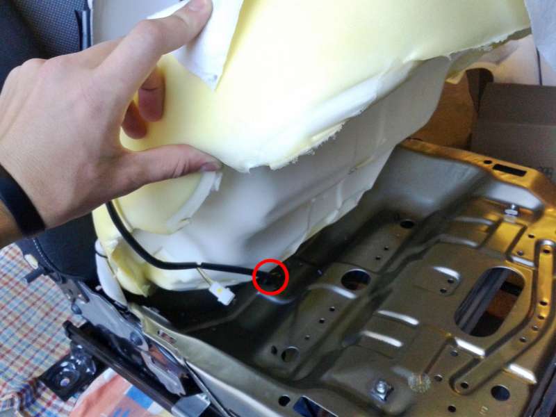

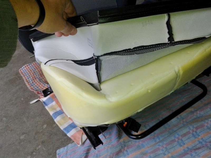

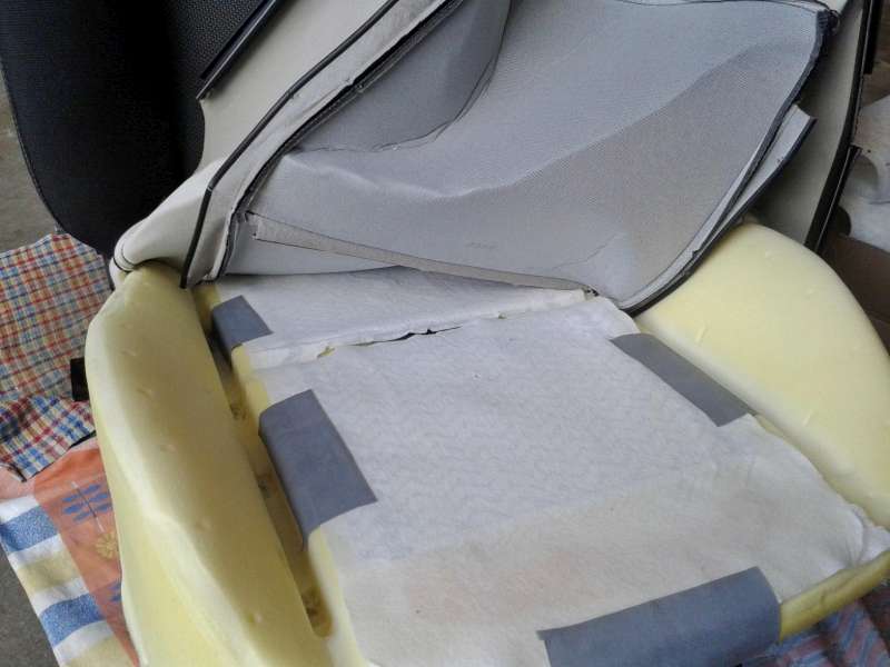

Ahoj,
tak dnes jsem úspěšně nainstaloval a zapojil vyhřívání předních sedadel. Za topné dečky děkuju Zaqikovi, za ovládání Zaksovi a panel s výřezy jsem objednal nový z německa (426 Kč).

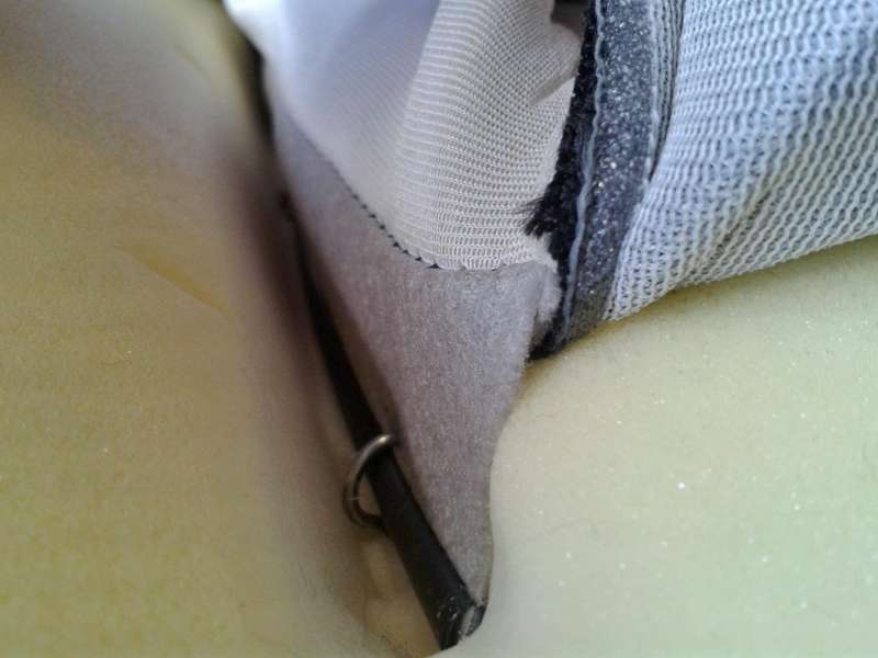

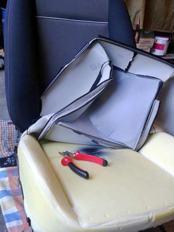

Myslel jsem že instalace samotných deček nebude tak obtížná, ovšem sundat plasty a potahy ze sedadel není žádný med. Proto jsem se rozhodl práci nafotit a udělat návod. Nejdříve jsem instraloval dečky na řidičově straně. Ta je o trošku těžší a při práci padlo mnoho sprostých slov. Obrázkový návod ukazuje instalaci na straně spolujezdce, kde jsem už "věděl" jak na to
Instalace vyhřívaných deček do sedadel, Ford Focus II FL, 2010 (příprava v autě byla)

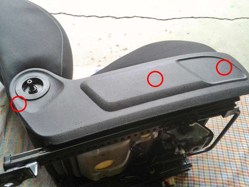

1) Vyndáme sedadlo z auta a uděláme si dostatek prostoru (nedokážu si představit dělat vše bez vymontování sedadel z auta, předevsím sundavání plastů). 2) Na těchto místech jsou 3 úchyty, které drží plast (na druhé, snažší straně, jsou pouze 2). Kolečko pro sklon sedadla silou k sobě vysuneme. 3) Zde jsou vidět úchyty. Červěně jsou označeny místa kde drží potah sedadla. Ten se musí silou vycvaknout. Žlutě je označený držák potahu se kterým je největší problém (na každé straně 2). Jde opravdu špatně vycvaknout a nejspíš ho pří demontáži poškodíte (nikaj to ovšem nevadí výsledné práci, není nic poznat) 4) Vycvaknutí potahu zespodu sedadla (provádí se asi na 3 místech) 5) Sundavání potahu 6) Potah je přidělaný k sedadlu kovovými kroužky. Zde se nebojte použít štípačky a kroužky přecvaknout (jinak to opravdu nejde, pokud u toho nechcete strávit týden) 7) Přestřihat stačí jen jedna strana a střed (pod zbytek už potah zasuneme rukou)

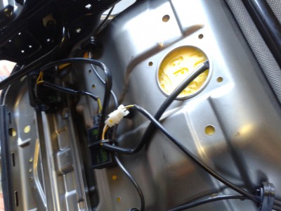

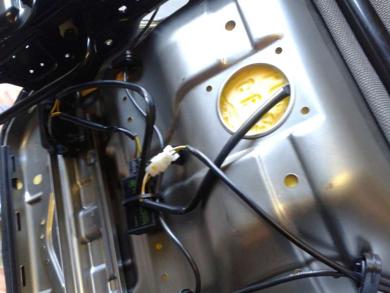

Položíme na sedadlo dečku a pod sedákem prostrčíme kabely. Já zvolil největší otvor přímo pod sedákem (dají se jím prostrčit velké konektory). Červěně je zvýrazněný otvor.
9) Upravíme dečku a přiděláme k sedáku (zde si myslím není ani potřeba dečku nijak připevňovat nebo lepit, potah totiž dečku spolu s přiděláním potahu dokonale přimáčkne). Pro jistotu jsem ale na několika místech použil klasickou kobercovku.
10) Tam kde jsme přecvakli kroužky, použijeme stahovací pásky. Tím potah přilne natěsno k dečce a sedáku.

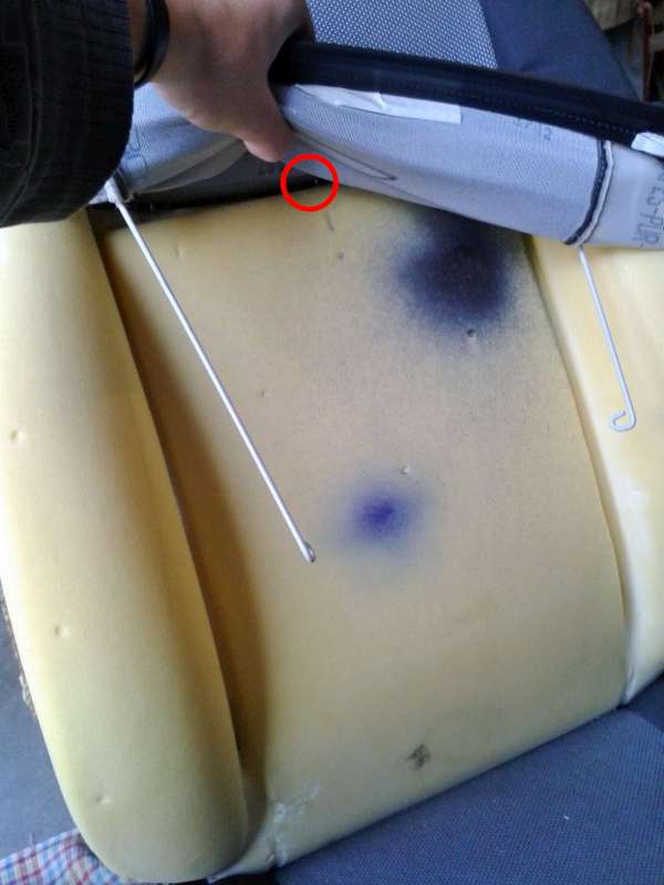

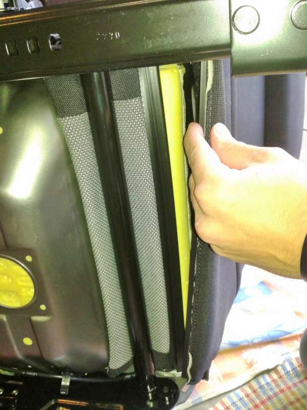

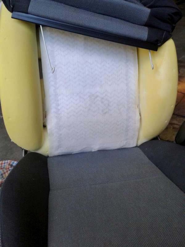

11) A jdeme na záda. Zezadu sedačky vycvakneme potah a podstrčíme jej pod sedákem (ruka zajíždějící pod sedadlo

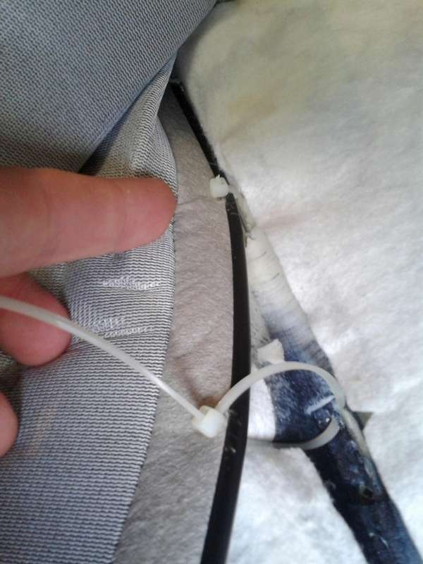

12) Vytáhneme potah zad až do úrovně kde se záda dělí (je zde háček kterým je potah přidělaný k sedadlu (červené kolečko). Tento háček necvakáme ale přiděláme k němu pomocí stahovací pásky topnou dečku zad.
13) Dečku upevníme stahovacíma páskama po stranách sedačky a kabel podstrčíme pod sedákem
14) Zapojíme kabeláž pod sedadlem a stáhneme (nebo jinak připevníme) stahovací páskou.

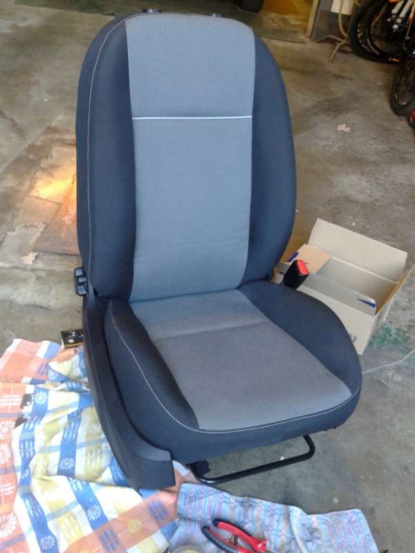

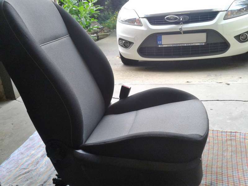

15) Hotové sedadlo
Dáme si pivo a jdeme domů
