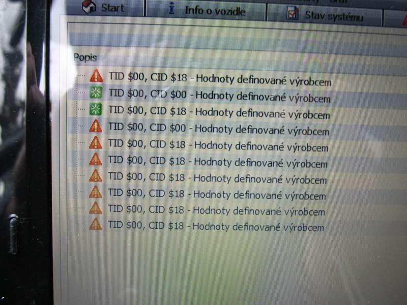

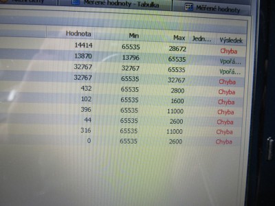

Zdarec hošani, skolaboval mi altík a auto se zastavilo baterka 7V , dal jsem nový altik a napojil na diagnostiku ELM327 a ukázalo to tohle viz.foto jde o nějaký vážný problém? :dih:

Příspěvek od lucky.jack » 05.02.2013 19:59
Mě to ukazuje to samý a žádný problém nemám :nixw:
