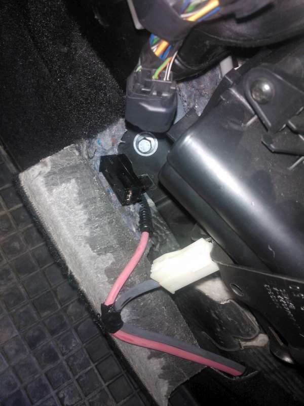

Re: PTC heater
Ahoj
jsou to ty správné konektory pro ptc heater je to focený u spolejezdcových nohou

- Dr.Romca
- Příspěvky: 7107
Re: PTC heater
ty na tlustých drátech ano, pak potřebuješ ještě jeden menší dvoupinový na senzor

Re: PTC heater
snad tam taky je
