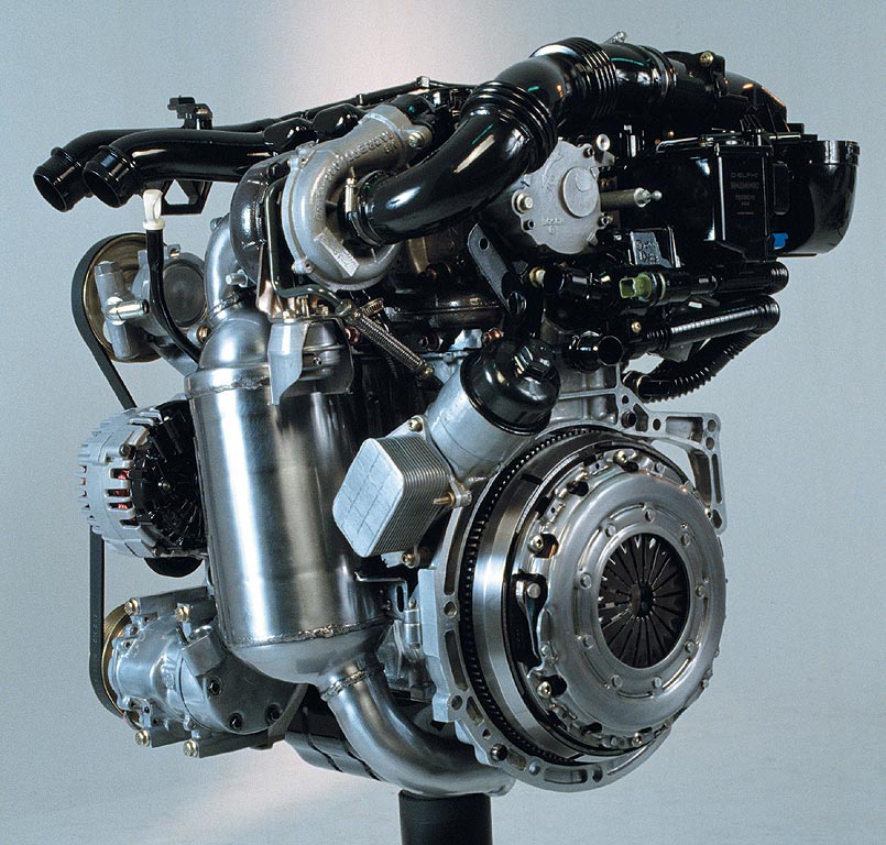

Kde presne je ten okruh mazania turba na 1.6HDI?

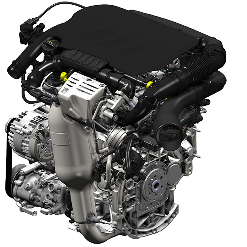

Nedavo predstavili novy 3-valec 1.2turbo a hned za turbo na prednu stranu motora dali katalyzator:
Podobnost s 1.2HTP, kde ten kat vypeka olej je zrejma:

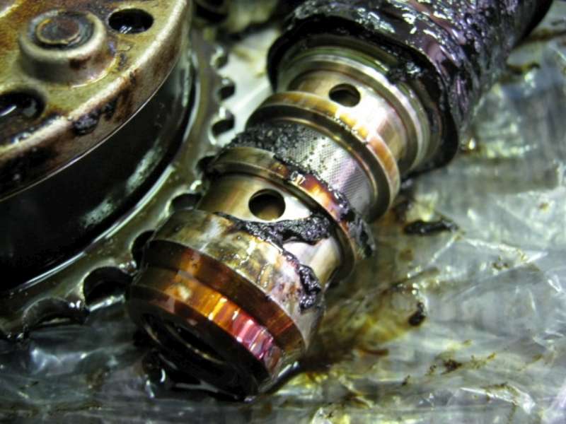

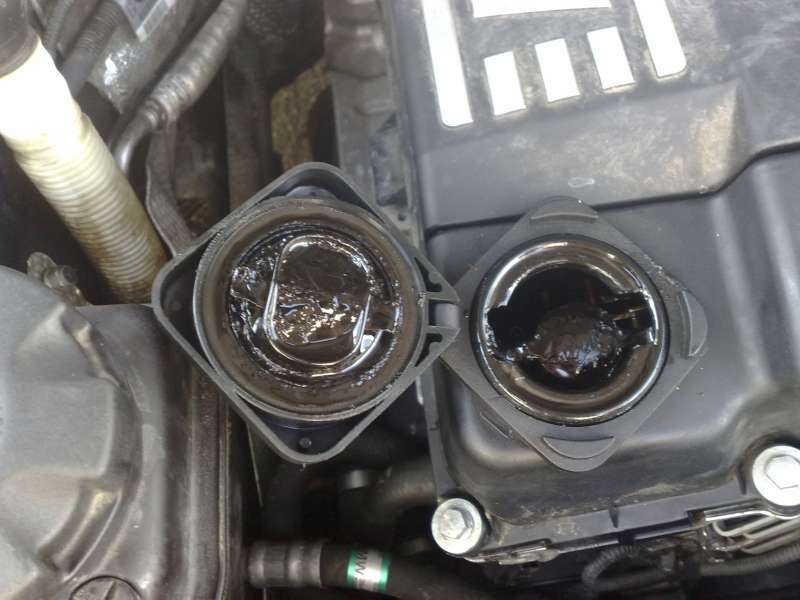

BMW 116i benzín, kilometry kolem 100 000...Bezva je, že to na těch 100 000 km mělo 3 x výměnu olejeNicco píše:Zaujimave, ze hned ako zacali francuzski motorari pracovat s BMW na (benzinovych) motoroch 1.4 a 1.6, tak sa zacalo objavovat zakarbonovanie (a ine poruchy) - u BMW doteraz takmer nevidane.
Po třetí výměně (kdovíjak dělali předtím ty dvě) se uvolnil karbon a zacpal celý ten slavný Vanos (natáčení vaček).
Oprava stála tuším dvacku a po nějakých 1000 km se to stalo znovu...
Radost mít něco podobného doma.
Když si pak ještě někde v debatě moudrých přečtu o "čidle kvality oleje", raději pak už mlčím

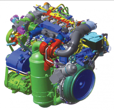

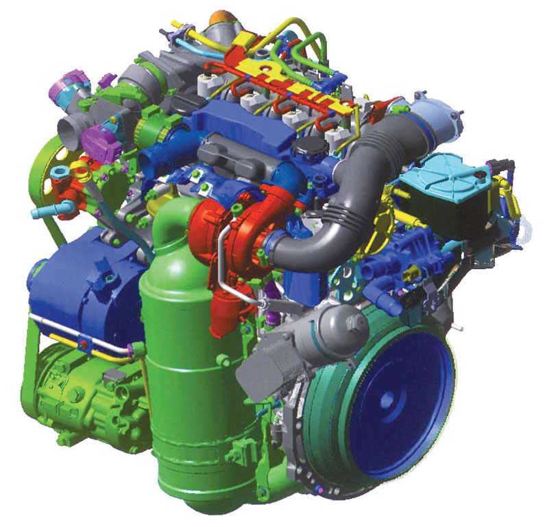

Re: FOFO 1,6 TDCI 66kW nebo 80kW
Na obrazku je posledna verzia eHDI, je jasne vidiet, ze mazanie turba je uz vyriesene uplne inak, ako mal povodny 1.6HDI. mazanie turba je oznacene ciernym - kuk do prilohy.

mas nejakou kratkou pamet , diky gumove hadici je to odklonene ale jinak je to stale blizko DPF

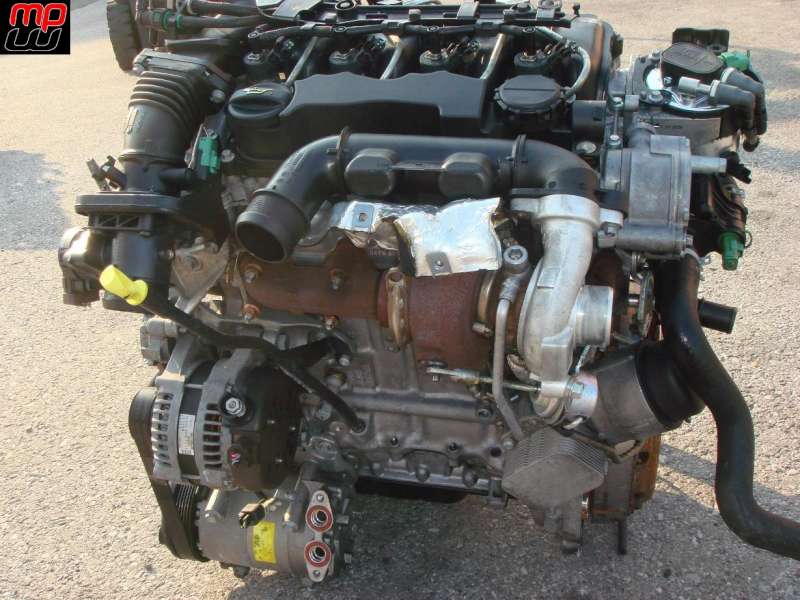

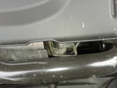

A podobne to ma aj TDCi (toto je z mojho)V12 píše:Na obrazku je posledna verzia eHDI, je jasne vidiet, ze mazanie turba je uz vyriesene uplne inak, ako mal povodny 1.6HDI. mazanie turba je oznacene ciernym - kuk do prilohy.
Focus II HB 2011, 1.6 TDCi 80kw

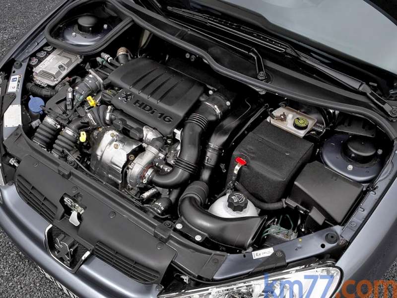

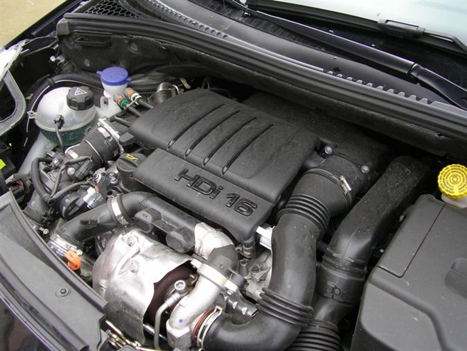

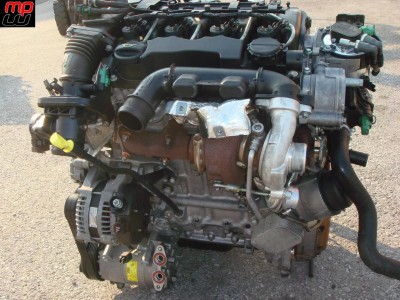

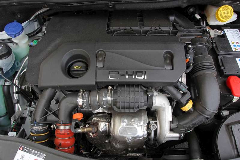

Nasiel som 3 rozne verzie:
asi stara verzia (stary Peugeot206): novsia cca 2012 (novy Citroen C3): Nie je to tak, ze ten strieborny plech, co asi chrani DPF pred ochladzovanim naporom vzduchu, tak obaluje DPF a ma jediny otvor do strany, ktory smeruju na trubku mazania turba? Takze teplo od DPF sala na tu trubku.
eHDI:
eHDI:

Mozno zalezi od turba. Pokial je GT1544 tak trubka ide rovno dolu. Pokial GT1544V tak trubka zahyba vpravo. Ale asi je jedno kadial to ide.
